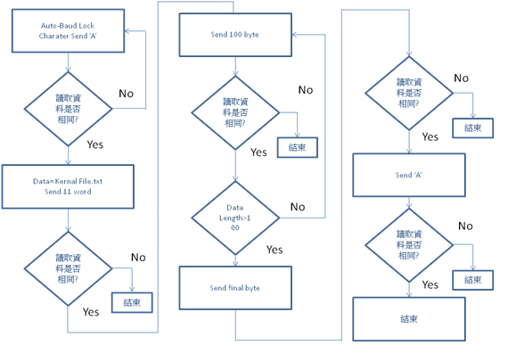

公司在測試UART燒錄過程中發生Bootloder Fail(漏掉一筆byte),請教Bootloader是否要依照TI提供的流程?_
(採用9600 8bit)
這是我目前使用的流程:

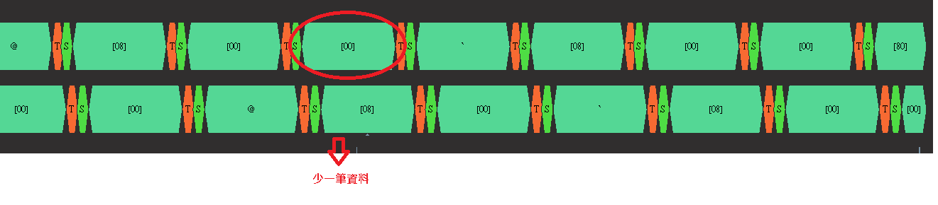

問,我透過一次送90筆byte發現某塊板子在Bootolader C2000會少回一筆Byte,請問是甚麼問題?如何解決 C2000在Bootloader會少回一筆Byte的問題?

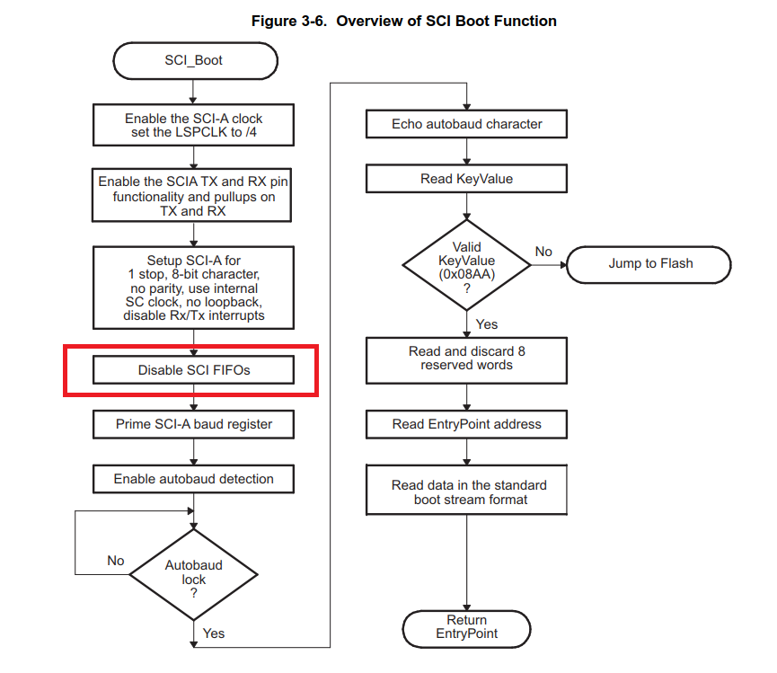

再問個問題,請教SCI Bootloader流程中有提到"Disable SCI FIFOs"指的是甚麼意思?
是否表示SCI Bootloader傳送只能 一次一比的傳跟收?
