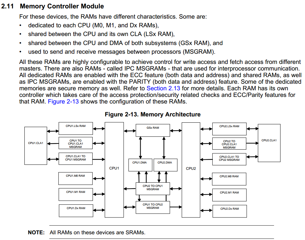

示例代码中有个定义
#define CPU01TOCPU02_PASSMSG  0x0003FFF4
#define CPU02TOCPU01_PASSMSG  0x0003FBF0

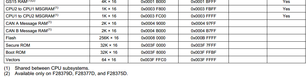

请问 这个地址是怎么来的 根据文档
 0x0003FBF0 在 CPU2 to CPU1 MSGRAM 区 地址空间1K
CPU2 to CPU1 MSGRAM(1) 1K x 16 0x0003 F800 0x0003 FBFF
0x0003FFF4   在CPU1 to CPU2 MSGRAM 区 地址空间1K
CPU1 to CPU2 MSGRAM(1) 1K x 16 0x0003 FC00 0x0003 FFFF
怎么理解这个两个地址( CPU01TOCPU02_PASSMSG   CPU02TOCPU01_PASSMSG  )
是否可以改变为其他地址
例如
#define CPU01TOCPU02_PASSMSG  0x0003 FC00
#define CPU02TOCPU01_PASSMSG  0x0003 F800
