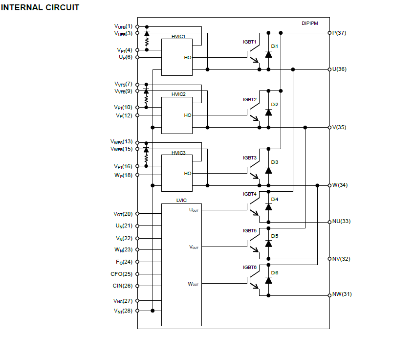

请问电机驱动模块用了三菱的PSS50S71F6,foc在motorware里有例程吗?
