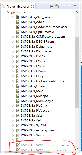

今天学习了TMS320F28335的ADC模块,用CCS v8编译自己写的代码时出现以下错误。
error #10056: symbol "_ILLEGAL_ISR" redefined: first defined in "./source/DSP2833x_DefaultIsr.obj"; redefined in "./source/DSP2833x_SWPrioritizedDefaultIsr.obj"

通过网络得知,这些报错都是因为编译时,出现了重定义错误。
网上的说法是把重复的文件删掉,就可以解决问题了,可是没有具体的解决方法。
每个人遇到的问题可能不一样,下面我把我遇到问题的解决方法记录一下。各位大佬勿喷。
通过摸索发现了由于以下的两个文件导致编译出错。
DSP2833x_SWPrioritizedDefaultIsr.c
DSP2833x_SWPrioritizedPieVect.c
解决的方法:很简单,把这两个文件删掉或者在CCS工程下右键选择”Exclude from Build”屏蔽掉这两个文件。再次编译,就不会出现报错了。
到这,问题似乎解决了。解决一个问题需要原因,
既然问题的产生是因为出现了重定义,那么哪个文件和这两个删掉的文件冲突了呢?
小弟迫切想知道答案,希望各位大佬能花一点点时间帮忙解决一下,万分感谢!!!
  • 因为DSP281x_SWPrioritizedDefaultIsr.c 和DSP2833X_DefultIsr.c都是中断函数外壳,所以同时在一个文件中就会出现重复定义的错误:error: xxx——ISR is defined multiple times
  • 感谢您的解答。我通过您给出的方法屏蔽了DSP2833X_DefultIsr.c和DSP2833x_PieVect.c文件,重新释放了DSP281x_SWPrioritizedDefaultIsr.c 和DSP2833x_SWPrioritizedPieVect.c文件进行编译,然后出现的错误是

    上面的错误好像是说,未解析字段_DINTCH 1_ISR,第一次引用于....
    疑问就是修改DSP281x_SWPrioritizedDefaultIsr.c 文件的哪个地方可以取代DSP2833X_DefultIsr.c文件。
    另外一个小问题就是文件后缀为xxx.obj到底是什么文件,起什么作用?(我记得前学51单片机的时候.obj文件是二进制文件,专门给cpu看的)
    谢谢了!!!
  • 应该是没有链接DSP2833x_SWPrioritizedPieVect的相关文件
    processors.wiki.ti.com/.../10234
    DSP281x_SWPrioritizedDefaultIsr.c 和DSP2833X_DefultIsr.c都是中断函数外壳,不能同时使用,您可以在工程内查找并进行替换,另外对应的PIEVect.c也要更换
