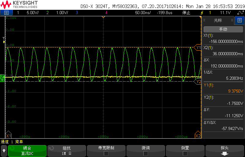

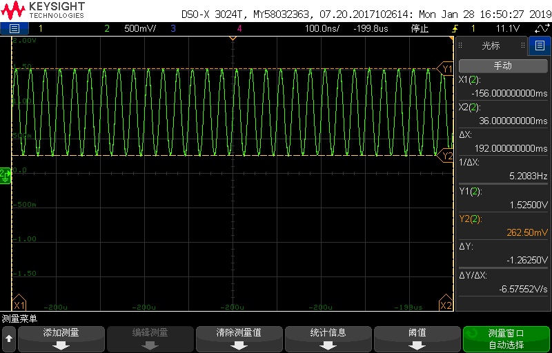

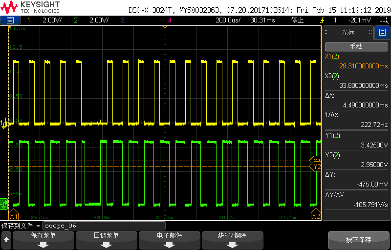

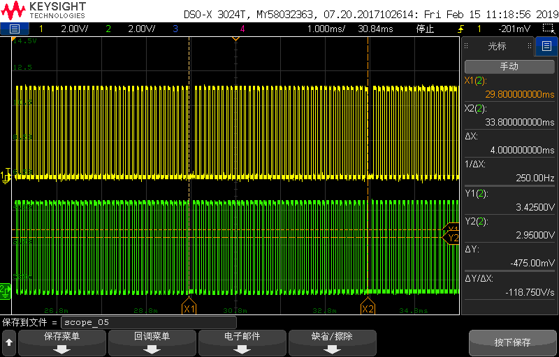

各位大师:
最近调试中遇到一个问题,请帮忙看下。我们DSP采用的是TMS320F28335,之前用有源晶振没出问题,同样的程序,现在改成无源晶振,结果DSP发出的PWM波出现了丢波的情况,而且是每隔4ms出现一次,PWM波丢波时的晶振波形正常,另外,出现丢波问题的端口是DSP的13、16、17、18、19、20脚,11脚发出的波形正常。附件是丢波后PWM波形,以及晶振波形,请参考
