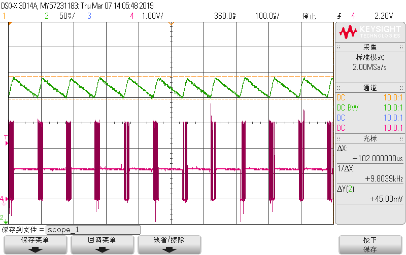

测试中我们发现GPIO23_VSW输出的PWM波形并不是连续的,出现断续的情况,导致1.2V纹波较大,外部电感和电容选择的是推荐的参数。
请问出现断续现象是正常的么?或者是由于软硬件配置不对引起的该现象?麻烦指导解答,谢谢!

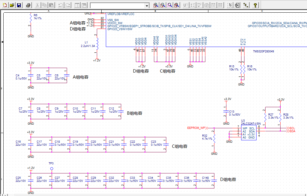

下图为我司该部分原理图:

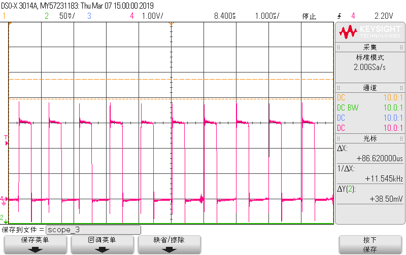

下图为我们示波器检测到的GPIO23_VSW的输出和1.2V的波形,其中红色为GPIO23_VSW的输出、绿色为1.2V波形 。
下图为展开后的有脉冲GPIO23_VSW的输出。

    但我们现在最关注的是GPIO23_VSW输出脉冲断续的问题,这才是导致电源纹波的根本原因
    电源纹波已经超过了3%,这对于这个芯片内核的稳定性来说存在风险

    2、在芯片datasheet第65页的5.9.1.2.1 PCB Layout and Component Guidelines中有提到很多layout的指导不知道你这边是否有按照上面说的做?

    2、layout有严格参考指导的说明
