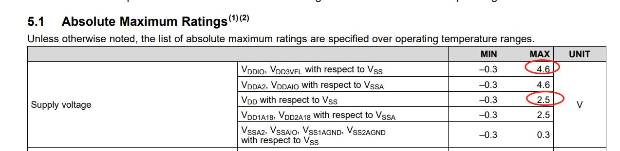

您好,诸位NB的TI工程师:
     在使用tms320f28335芯片开发项目中,遇到dsp芯片损坏的事件,失效现象发生4起,经最终检验发现vdd和vddio对地短路。推测是由于IO管脚耦合尖峰干扰导致损坏,但是使用外用表测试发现对源和地电阻正常(未表现低电阻情况),经由此推测是电源上出现尖峰干扰导致损坏,查询到vdd和vddio损坏电压max2.5V和4.6V。从该参数看需要对电源芯片做过压保护,TI是否有适合28335的保护器件?另外io端口是否有钳位的二极管,3.3V和1.8V在击穿情况是否有短接风险(不是通过地这种方式),再次想确认一下28335内部的电源结构框图和io端口的框图资料是否有。
