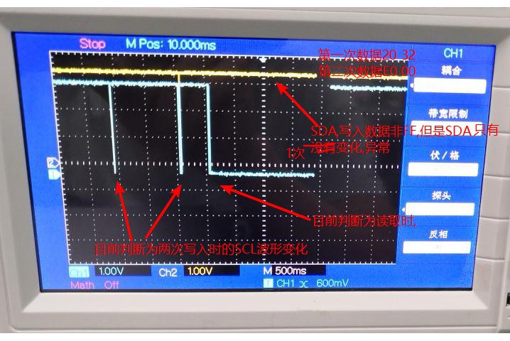

  • 平台描述:
    DSP28335,外部晶振30M,配置系统时钟150M,使能I2C时钟,I2Cmodule时钟为10M,配置通信波特率400K,采用硬件I2C通信方式,I2C的SCL和SDA硬件上拉4.7k,
    外设为SHT30温湿度传感器模块,供电3.3V,,和DSP的I2C引脚直连,SHT30模块的ADDR引脚连接到VDD上,其设备地址为0x45
    编译器版本CCS6.1,Win10
    现状描述:
    DSP通过I2C总线和外设SHT30进行通信,获取温度和湿度的数据。采用进行查询,判断状态为的方式进行,参考
    http://bbs.eeworld.com.cn/thread-535531-1-1.html这个网站上的程序,虽然在写数据时在打印消息上没有看到有出错,但是通过示波器看波形却是不正常的,本来一发送一个字节就要有8个时钟脉冲,实际只有1~2个。且程序在写完后,接着的读取操作中卡住了。且卡住时,此时的SCL输出变为低电平了。
    (上图为整个操作的波形)
    (上图为前两次写的波形)
    (上图为第二次写和第一次读的波形)
    还有一个问题,关于DSP的I2C读取操作的。对于那些在读取数据前,不需要先发送指定的地址,直接读取就可以的的外设,怎么做?目前我网上看到的都是需要先发送一个地址之类的。如上面提到的SHT30、TDF8541等外设都不需要发送指定地址才能读的。但是如果不先写,好像就不能用ARDY判断当前是否可读了?
    目前在google,查找TI等论坛后没有找到相关的解决方法,发帖求解各位TI工程师和论坛工程师。

    在while(0 == I2caRegs.I2CSTR.bit.RRDY);卡住,程序停止运行了。在其上一句调试信号为 r here2,I2CMDR:0x0c20,I2CSTR:0x3438
    看sprg03b手册上说,在RSFULL=1或XMST=0时会将SCL拉低,但是在卡住的调试上看,这两个条件都不满足,但是SCL却输出低了。(将SCL断开和外设的连接,测试DSP侧的SCL信号,为低)

  • DSP28335 自带的IIC列程正常吗
  • 目前没有使用外置EEPROM,没有测试过control suite自带的eeprom的例程。
  • 目前的更新情况是,在使用另一个TEF6686的收音机芯片的I2C外设时,上面的程序中读写都没有问题,TEF6686的读取需要先指定要读取的地址的,所以上面关于读取部分的疑问就没有问题。
    但是对于SHT32这个温湿度传感器,写入还是不行,还是和上面描述的情况一致。手上两个这个传感器都是这样的情况。
    还有就是对于无地址写入的读取方式的I2C读取,还是没有调通。
  • 谢谢指点,不说还没有留意。进错地了。已在C2000那边新建帖子后,链接过来。
  • 怎么能不接外部传感器看看时钟波形等不 你的start沿能不能看到
    排查一下是不是电平不匹配等原因 或者上拉电阻不合理
