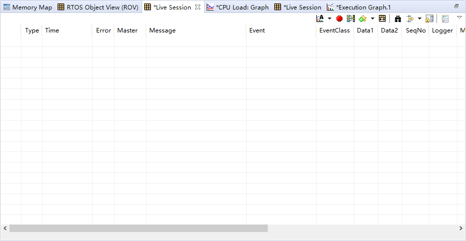

请问为什么使用sys/bios时为什么system analyzer以及rtos annlyzer下的各个信息会没有显示呢?
Other Parts Discussed in Thread: TMS320F28335

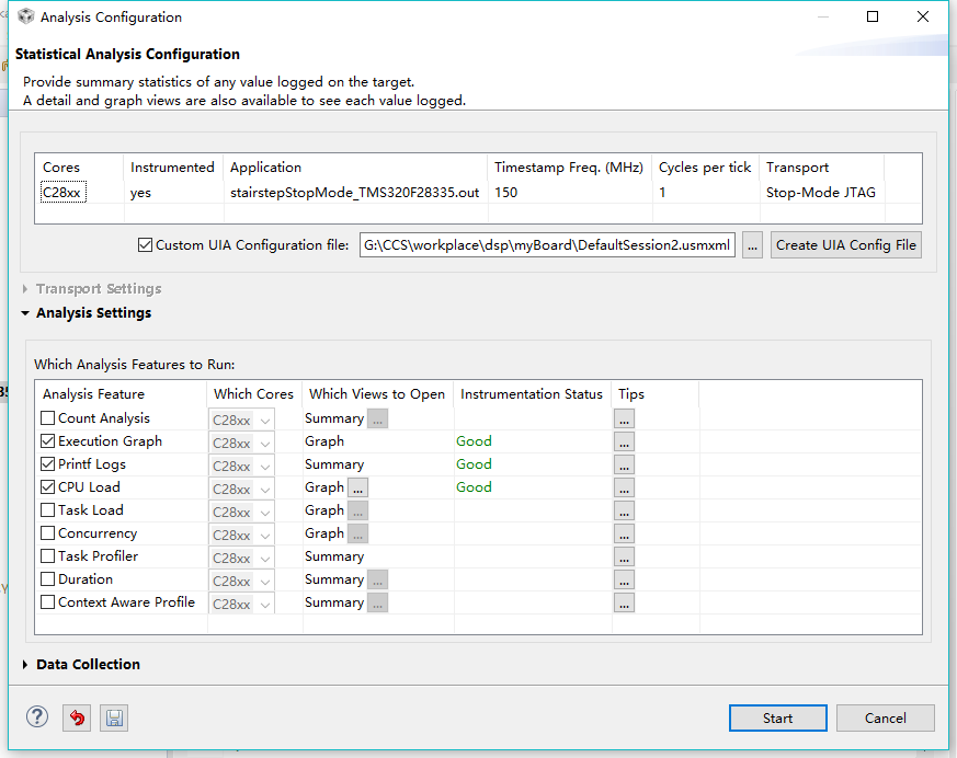

我的片子是c2000系列,使用的工程是例程里面的“stairstepStopMode_TMS320F28335”,采用的是loggerStopMode,但是运行下载程序之后,点击暂停键没有显示,

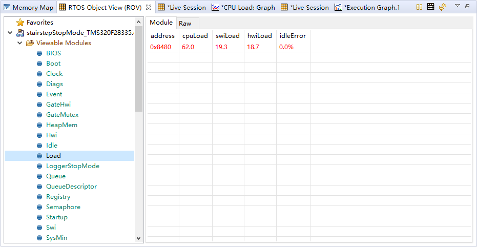

当然后面几个里面都没有任何显示,但是ROV里面的CPU load是有数据的,反复点击暂停CPU load会改变:
这是加入的uia:
本来是有自动生成的,但是我看时钟是50MHz,就改了,当然之前自动生成的也是没有显示的。然后下面是我的cfg代码:
