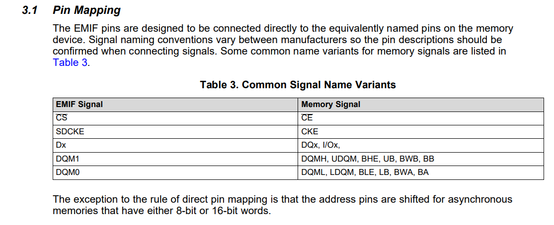

  • 关于引脚连接,您可以看一下
    关于EMIF外接memory,我们是有个相关文档的。您也可以看一下 http://www.ti.com/lit/an/sprac96a/sprac96a.pdf

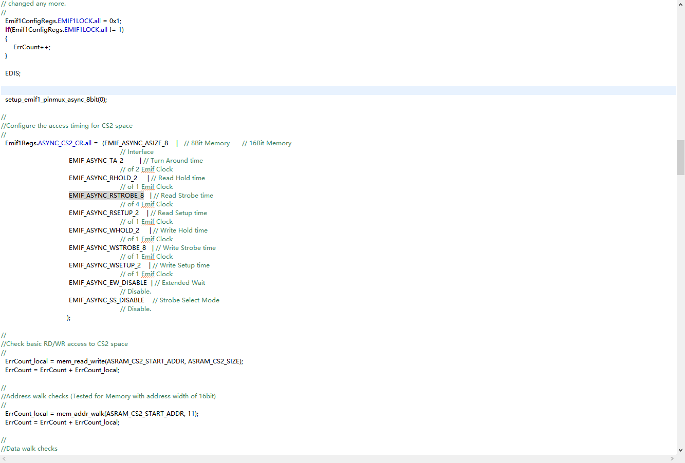

  • 谢谢。这份关于引脚连接发的文档做原理图的时候已经仔细看过了。我的方案是2片2Kx8bit的异步静态RAM互为备份使用,地址线也是按照8bit的模式连接的。3.3V和5V工作电压都正常,单独测量数据线、地址线都有方波,控制线电平也是正确的。但debug模式下无法向RAM写入数据。这是用F5按钮执行程序时的情景。
    这是程序不执行的情景,memory数据一直在变化而且这些数据都不是要写入的数据。
    如下是读写时序配置:
