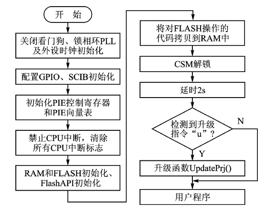

您好,我想问一下,有没有脱离仿真器,通过DSP的接口(CAN、USB等)就可以直接对DSP芯片TMS320F28335更新升级程序的例程。目前看到的都只是流程图(如下图所示),没有实际可以跑的例程程序。
