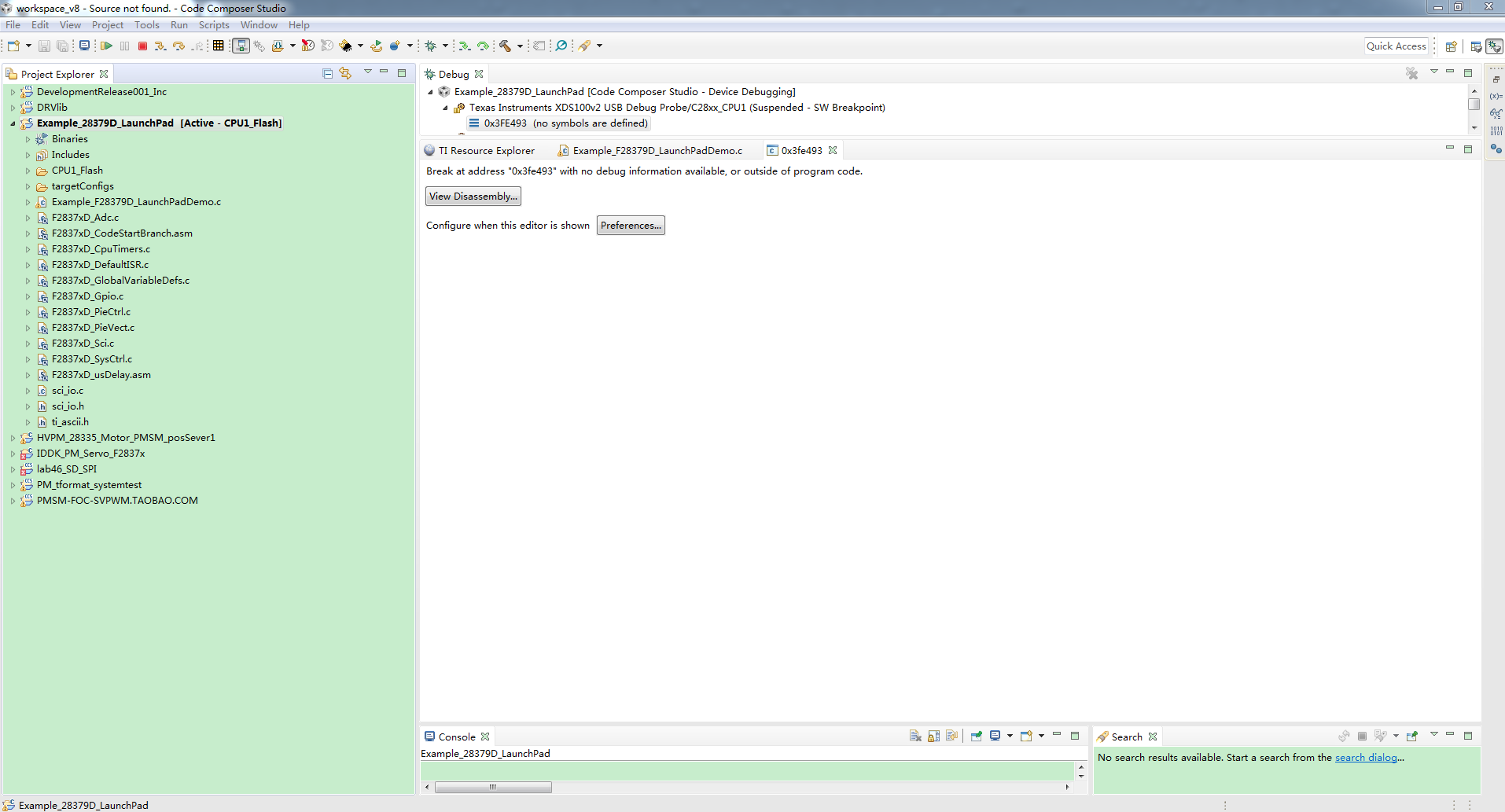

仿真跳转到Break at address "0x3fb02a" with no debug information available, or outside of program code.
您好,我也遇到了和别人类似的问题:仿真时跳转到“Break at address "0x3fe493" with no debug information available, or outside of program code.”,不能单步运行,请问应该怎样处理呢?我用的是TI公司的C2000 LaunchPad XL开发板,芯片是28379D,VER2.0。
开发板刚打开运行里面的自带程序时是没有问题的,之后我按照user's guide中的指导,在CCS中下载了28379_LaunchPad的例程并烧写进芯片以后,就出现了上述问题,请问应该如何解决?

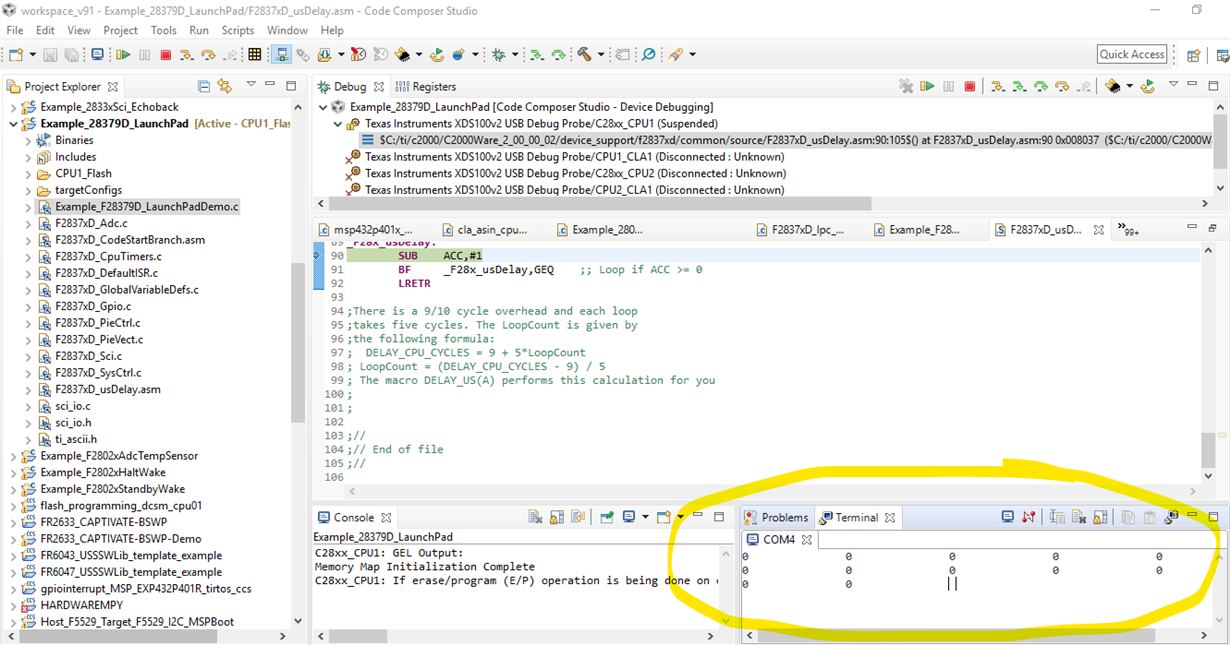

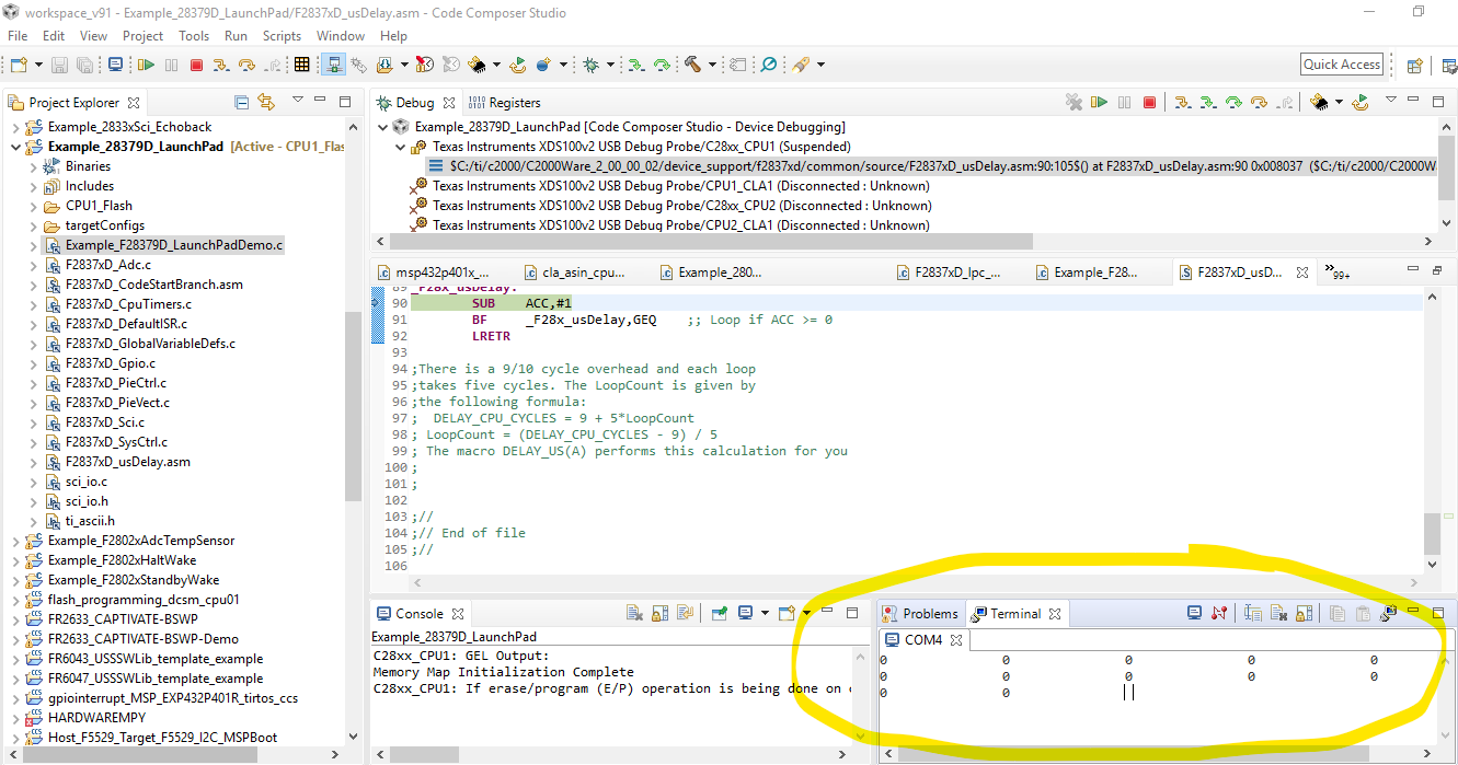

  • 我测试了一下,是可以正常运行的。如下图
    且该程序说明如下

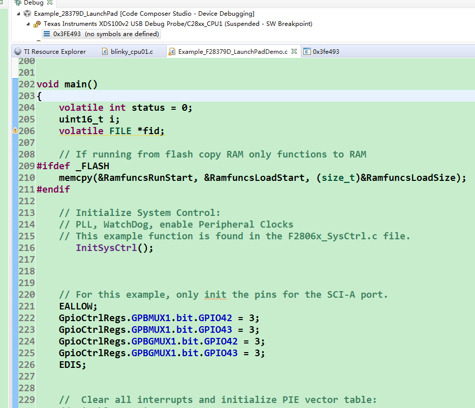

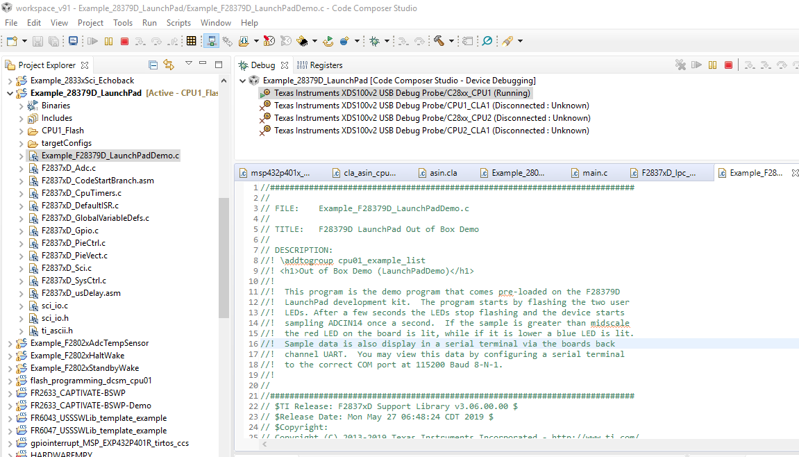

  • 您是否全速运行?现在程序会停在哪里?(我用的是CCS9.1)
    另外请您测试一下简单的闪灯程序吧
    C:\ti\c2000\C2000Ware_2_00_00_02\device_support\f2837xd\examples\cpu1\blinky\cpu01
  • 首先,怎样全速运行呢?(尴尬。。。)
    另外
    这是运行的截图,卡在第一步了。
    最后,运行闪灯程序是没有问题的。
    十分感谢!
  • 点击绿色的三角箭头就可以了
