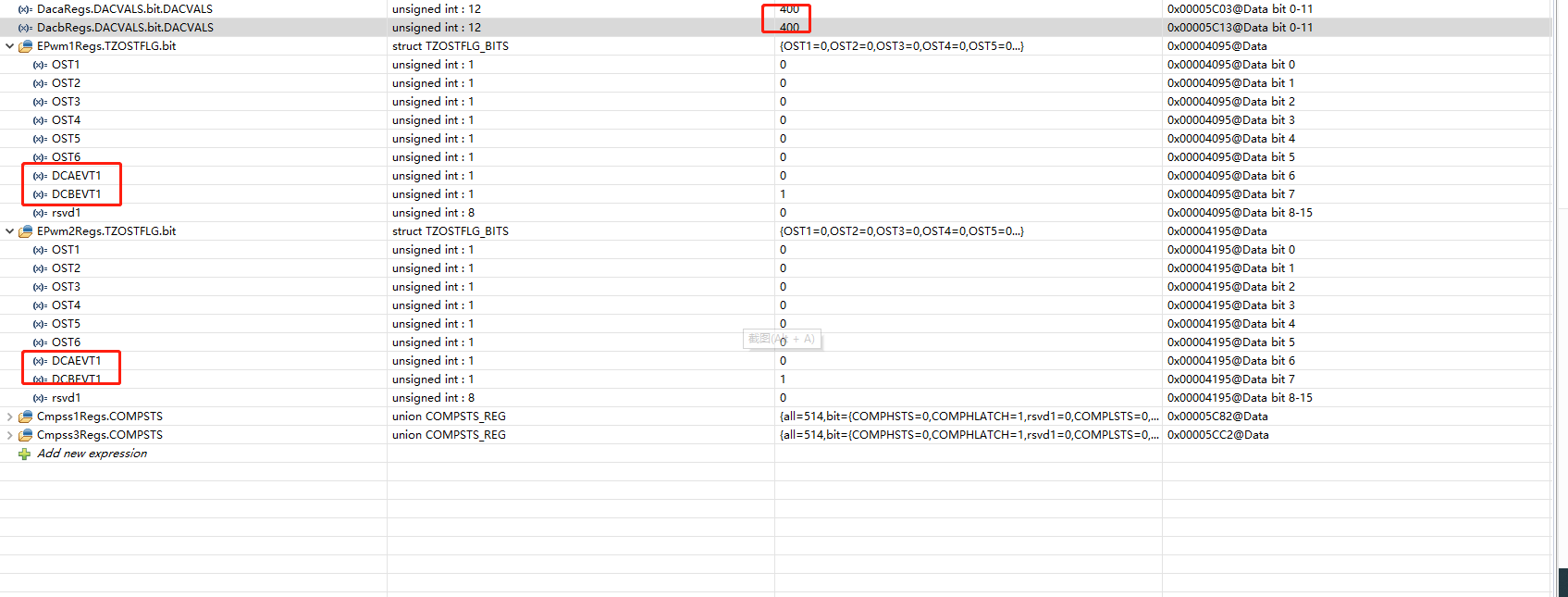

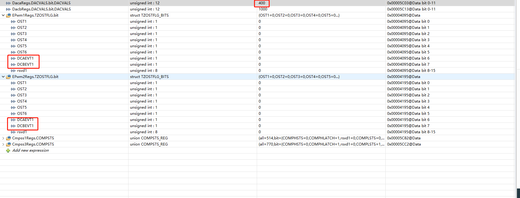

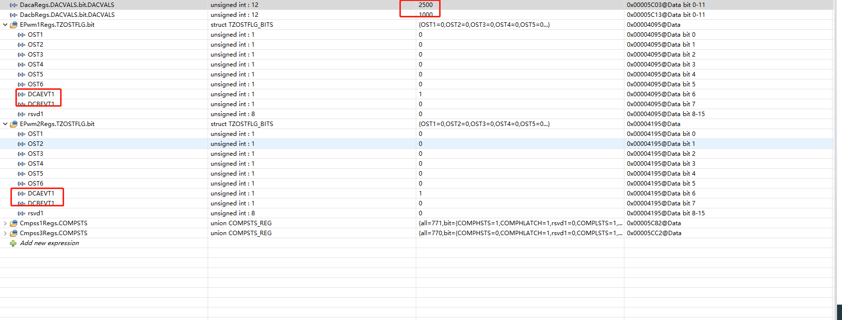

使用CMPSS和EPWM实现三相正弦的限流,在开发板上用DAC输出测试。
DACA-A3-CMPSS1-EPWM1
DACB-B3-CMPSS3-EPWM2
组合触发:TRIP4、TRIP7-DCxH,TRIP5、TRIP8-DCxL。
当任一CMPSS输入大于超过CMPxH DAC设定值时能够触发DCAEVT1,EPWM1、EPWM2都停止。
但当一CMPSS输入小于CMPxL DAC设定值时并不能触发DCBEVT1,当2个CMPSS输入小于CMPxL设定值时才能触发DCBEVT1,如何纠正?

以下是寄存器结果:
  • 是不是遗漏某些寄存器没有配置-_-
