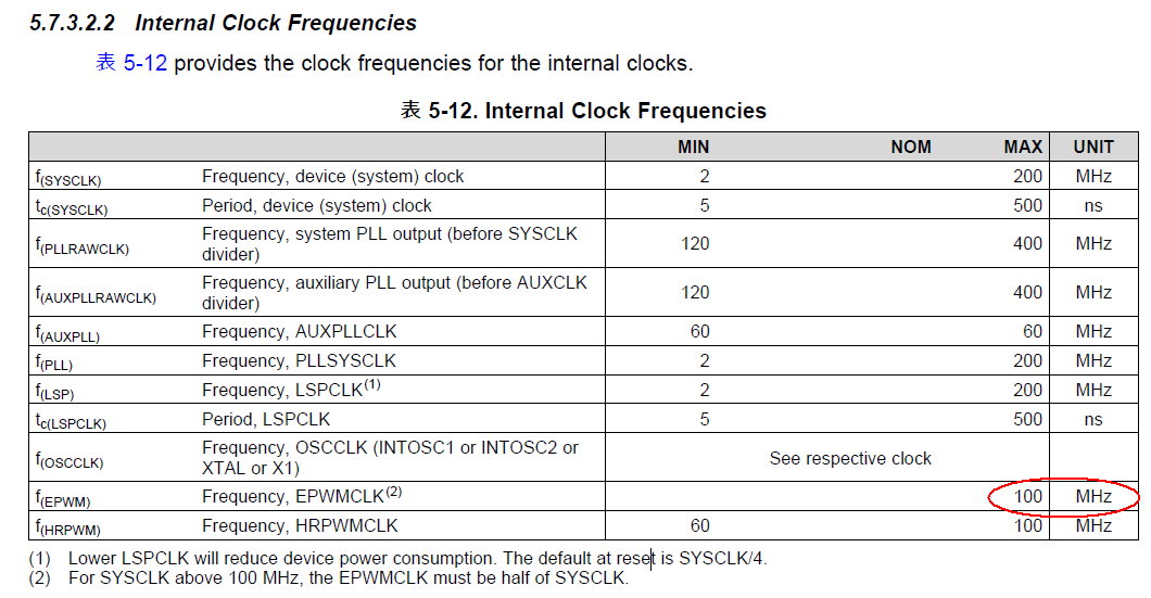

28377D的Epwm最大时钟频率可以跑200MHZ吗?
Datasheet里面有提到Epwm的最大时钟频率为100MHZ,如果我强制使用为200MHZ会有什么问题吗?100MHZ的Epwm分辨率有点低了。
