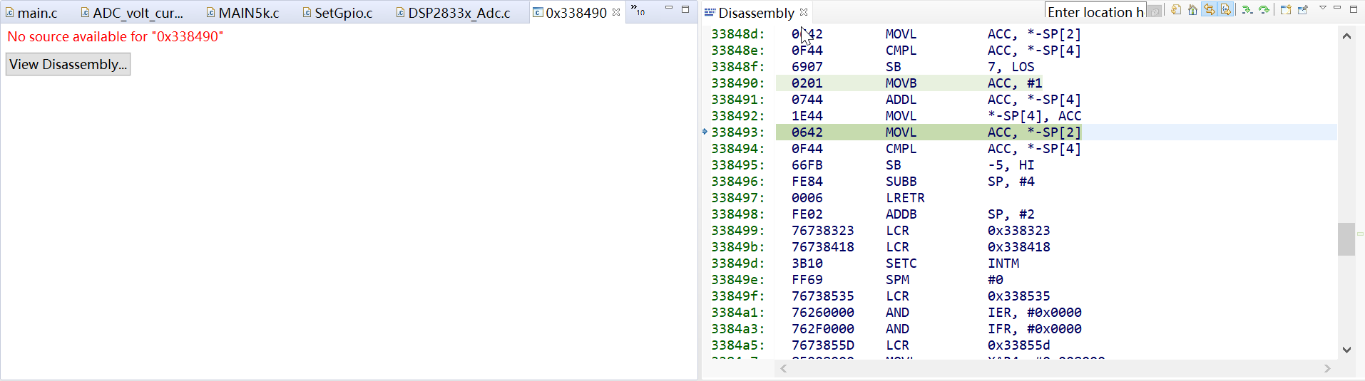

TMS320F28335 汇编程序出现错误地址
程序一旦执行到这一句就会进入死循环,而事实上这个地址不存在,C盘下根本没有ti文件夹。怎么解决?

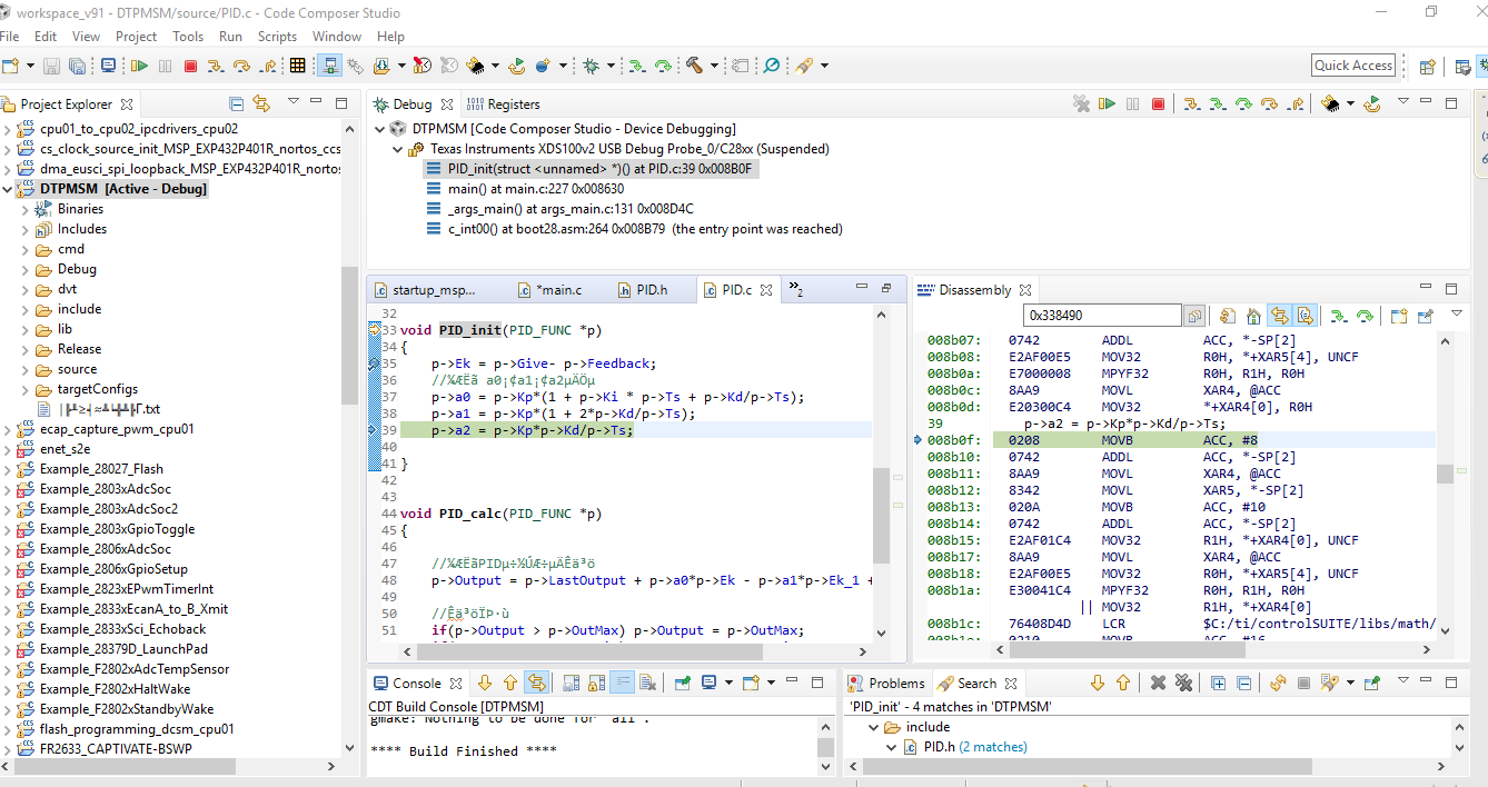

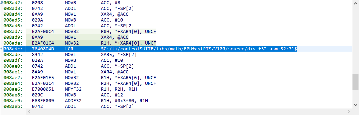

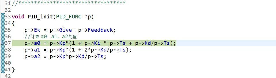

  • 自己的程序是这样的,应该是作除法时出了问题。
  • 您现在controlSUITE没有安装在默认位置?在我的电脑默认安装路径下可以找到
    C:\ti\controlSUITE\libs\math\FPUfastRTS\V100\source
    附上文件

  • 我是没有安装在默认位置,一定要这样做是吗?
  • 根据您反汇编的内容,应该会去到这个路径下找地址,所以还是建议安装在默认路径下。
  • 我已经重新安装了controlSUITE在默认路径下,可是代码还是会死在0x338490~0x338495这个死循环内。
    而且通常在调用函数时会出现这个问题。

  • 我试了一下,并没有死循环。您现在的死循环是指什么?
    我在p->Ek = p->Give- p->Feedback; 打断点,而后向下运行,之后会到main.c文件的    A_Isq1_R.Give = currentref;
  • 有时候也不是在这个地方,就是程序在连续运行时,暂停一下,会发现进入了死循环,您有这个问题吗?
  • 呃 我又试了一遍,每次暂停后的位置不同,但都没有进入死循环
