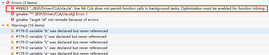

请问这个function inlining的优化怎么开?

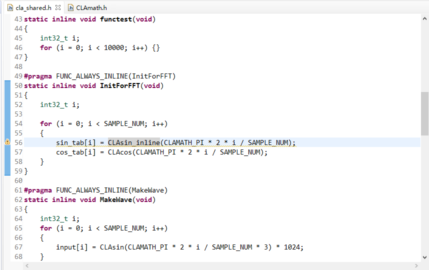

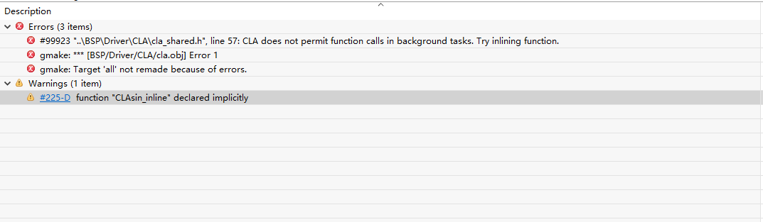

按提供的方法使用内联函数,内联函数调用CLAsin_inline函数出现警告,如何消除。

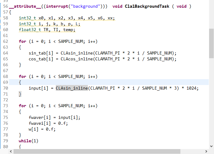

(cla后缀文件中的调用CLAsin_inline未警告,是否CLAsin_inline类函数只能在cla文件中调用?)
