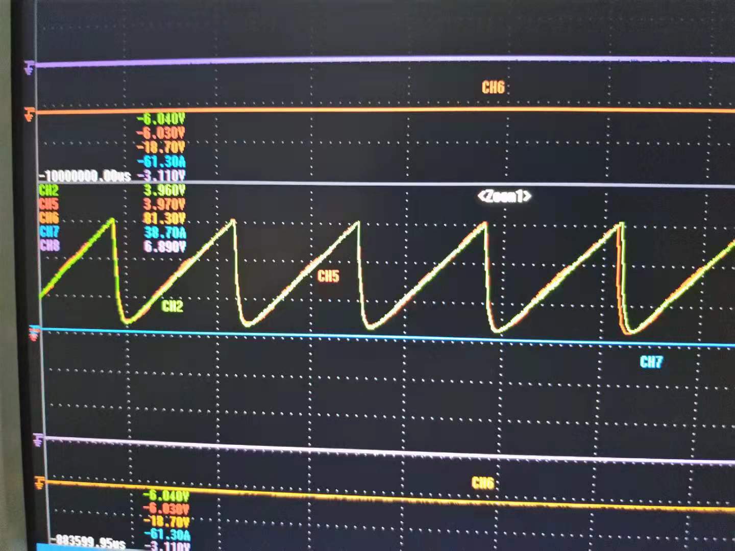

使用hall 角度 ,电机声音很大,fast 角度声音小
图中,hall 角度红色,fast 角度绿色。几乎一样。 如果把hall 角度代替fast 角度 电机声音很大,这是怎么回事?
  • 请问你使用的是F2806xM系列芯片吗?
    使用的是哪个TI例程呢?
  • AST就是FOC的sensorless解决方案,自身估算的电角度比较准确
    和霍尔应该还是有些区别的
  • 还有,你在用什么霍尔传感器?如何从霍尔传感器计算转子角度的?在这个波形中你用什么角度来控制马达?如果使用霍尔传感器的角度,可能存在偏移误差或分辨率不足以驱动电机。
    最后还是问一下,你使用的是哪个TI例程?
  • st 3hall  不是很好吗,  我和他的方法一样的。(外置异或门 ,hall 当前角度 + 偏移角度) fast 低速度很差呀,我都是 15hz 才切换到 fast 的。2806x 价格太贵了,没有竞争力,想用28034 替代 2806x
