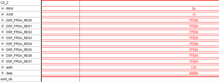

28377D使用emif对FPGA进行读写(16-bit,异步模式)的时候,不输出正确的地址,没有拉低CS2,RNW和WE信号都不正确。已经遵循手册,用EMxBA1取代A0,然后将[A7:A1]连接到[A6:A0]。下面附上了代码和截图,求一些思路。

  • 你好,我看到你的描述中有提到“没有拉低CS2,RNW和WE信号都不正确”,请问你目前能确保硬件上都运行正常吗?
  • 你好,硬件都运行正常。我在GPIO模式下测试过,引脚都是可以拉低的。并且也在加了led观测dsp运行状态。我后来在for循环内进行了单步调试,分别放6663,6666,6669到0000,0001,0002的地址上,发现在循环的时候没有数据放到数据总线上。当结束for循环,进行到while时,最后一个数据,也就是6669h被输出到了数据总线上,此时地址线输出的是C3h。我已经参考了官方例程,不知道是不是还遗漏了什么寄存器。
  • 最简单的办法是你在FPGA端进行读写信号监测  然后明白时序关系或判断是否MCU端配置异常
    附件为CPLD译码代码  供参考
    7585.CPLD.rar
  • 你好,我测试了一下代码,没什么问题。你的RNW信号是如何使用的?
