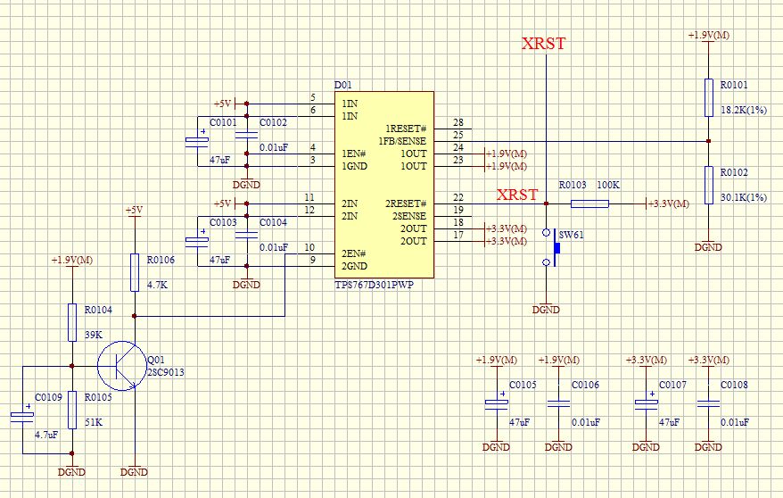

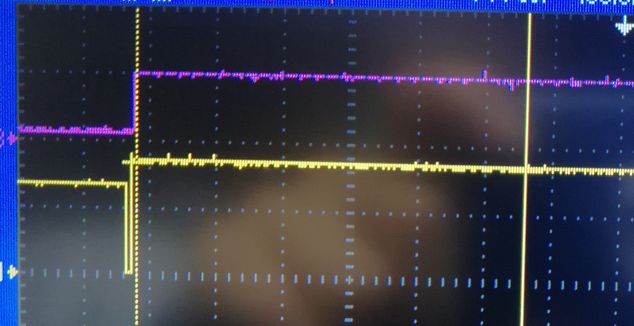

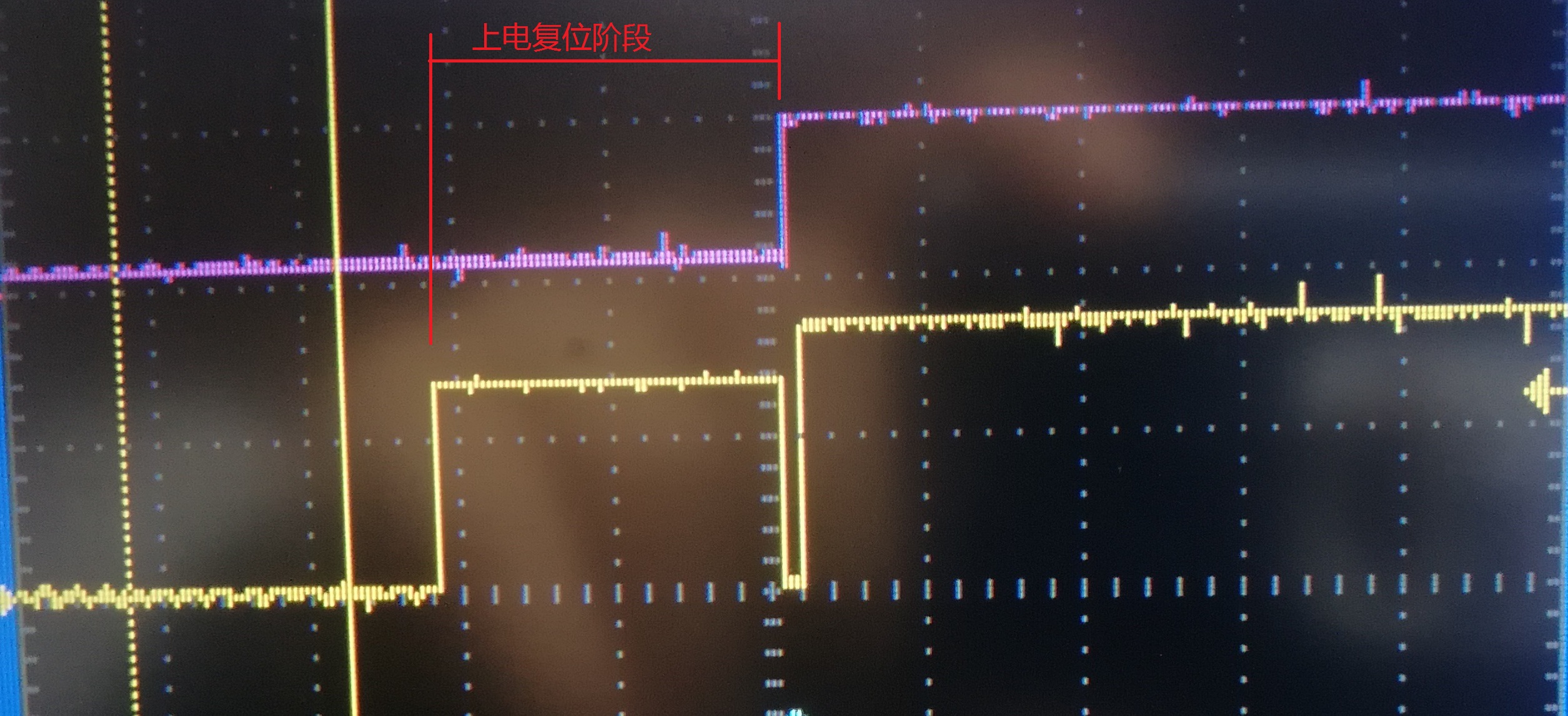

TMS320F28335上电复位未结束,IO口有低电平脉冲,正常吗。复位期间各引脚应是什么电平?

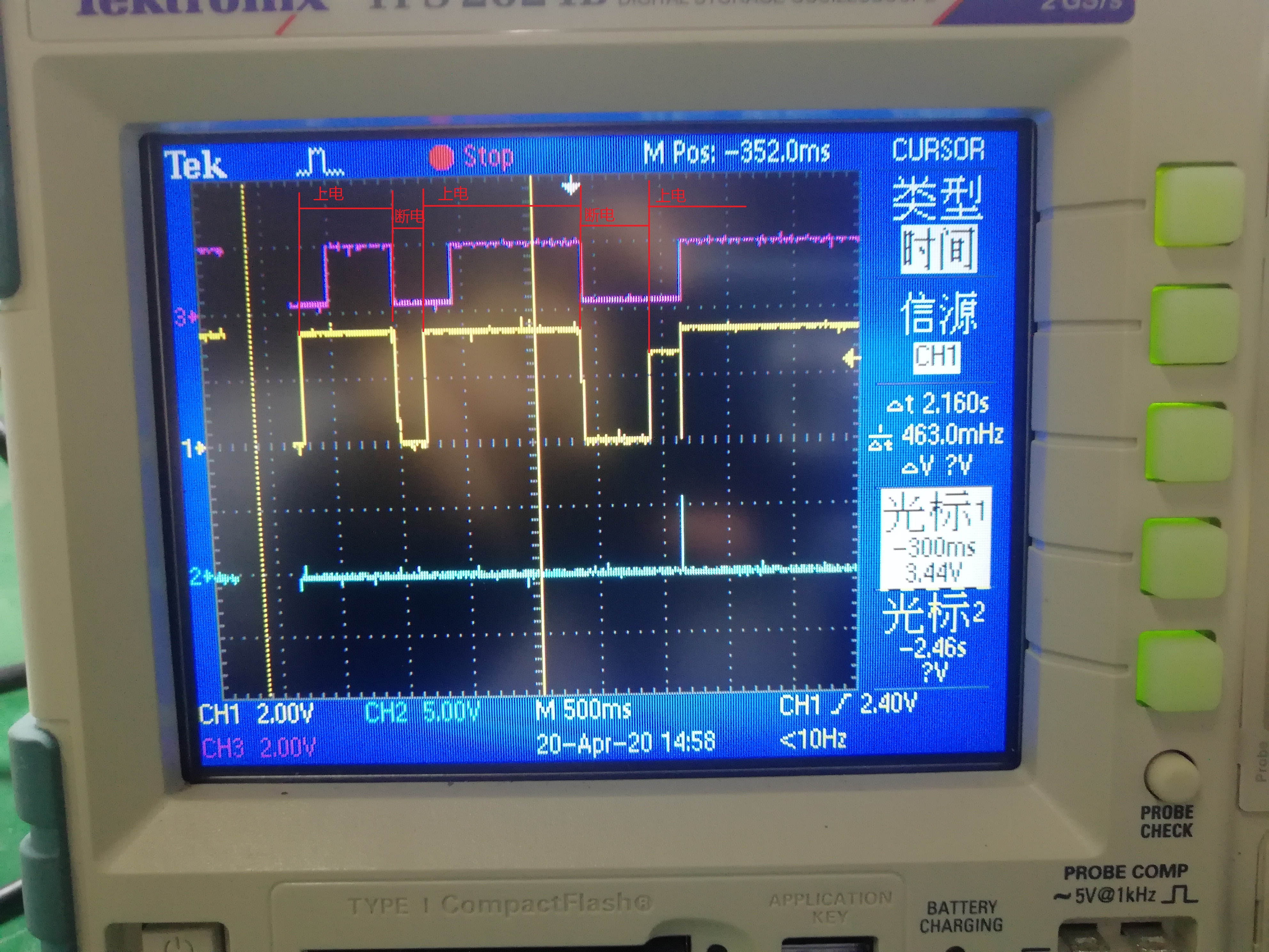

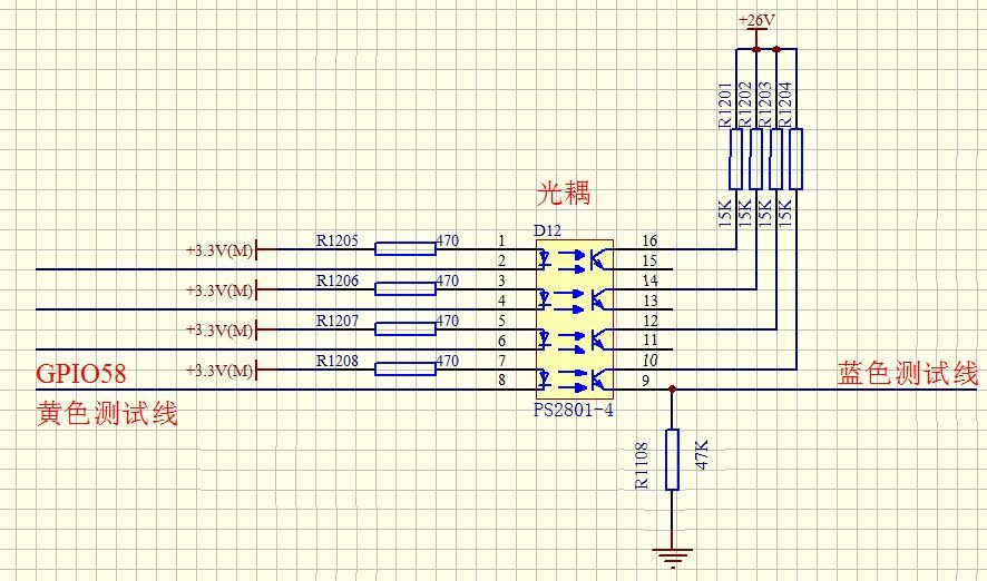

GPIO58作为输出,外围电路接的光耦的原边。紫色信号确定为XRSn。看了下,出现低电平脉冲时,其复位期间,GPIO58的电平只有约2.4v,不到3.3v。但在外部对GPIO58上拉,复位期间可达到3.3v,但依然在复位快结束时出现低电平脉冲,不仅是这一引脚,其它引脚一样。
user5107228 说:蓝色为光耦副边波形
光耦副边是指原理图中的哪部分?
