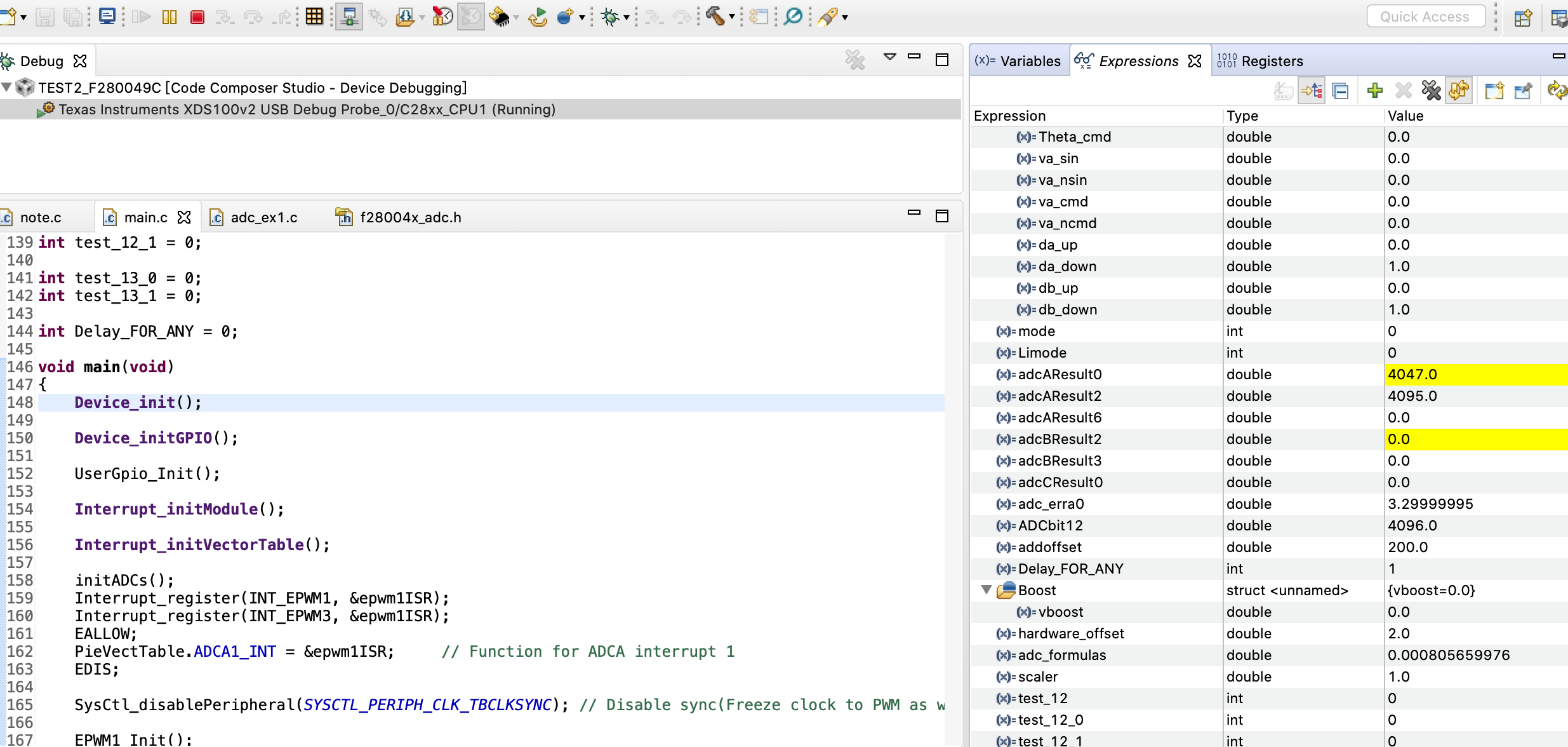

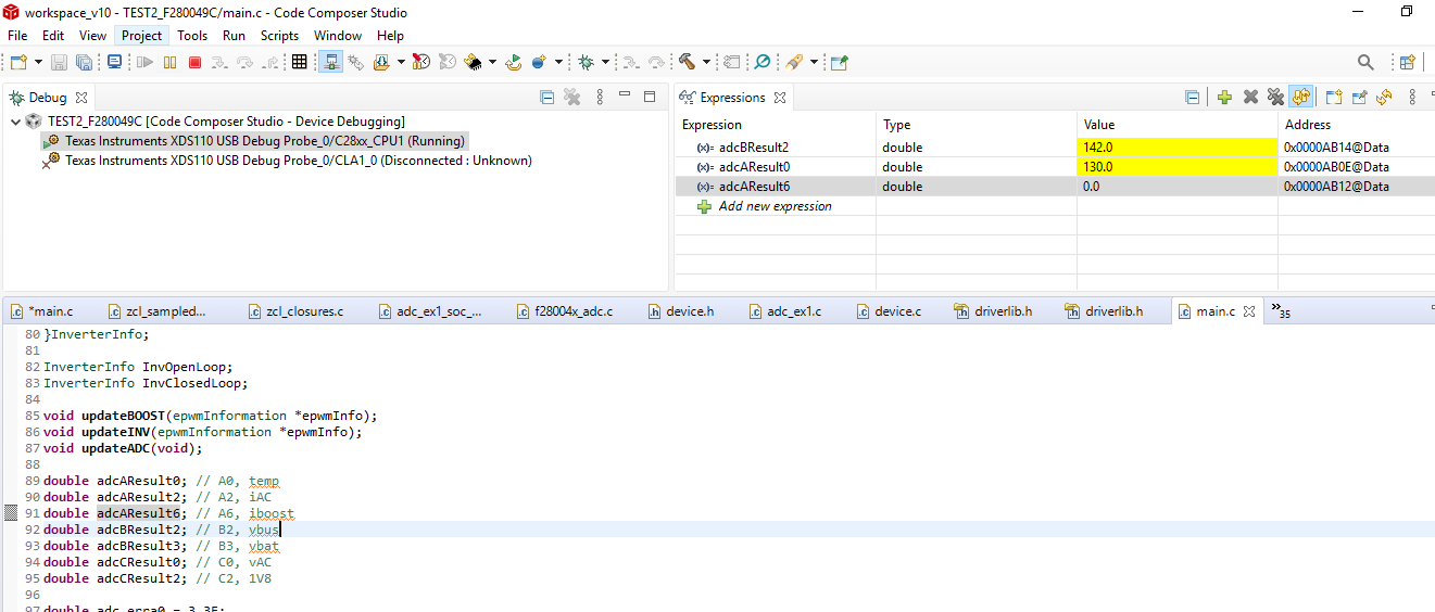

讀取的值會有亂跳的現象,以及當我同時使用ADCA, ADCB, ADCC BASE 會有一些通道並沒有辦法讀取資料
可否請教有人可以教教我讀取ADC
程式碼如下:

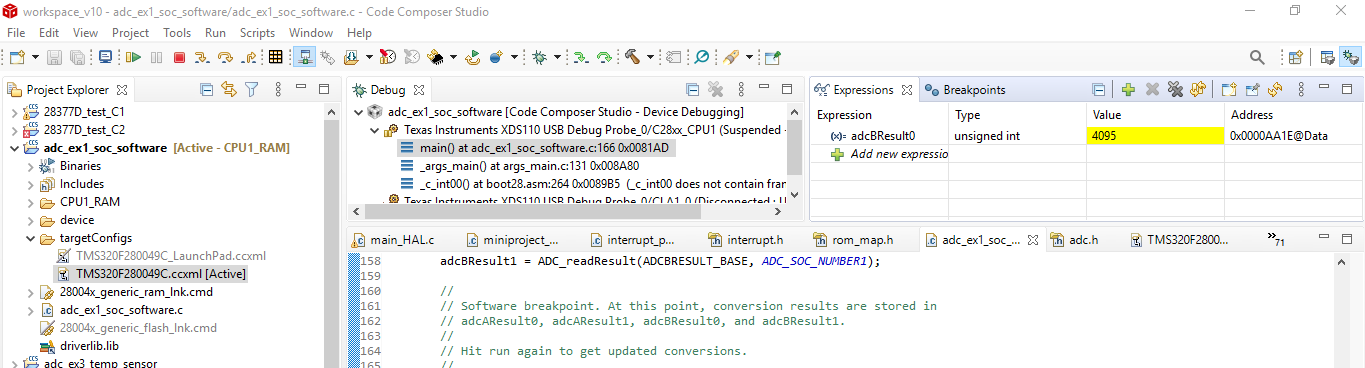

  • 我测试了一下,结果如下
    不知道您的结果是否也是这样?
    我现在的输入信号是0-2V的正弦波,当不加任何信号input时,也是这样的结果
    根据现象看的话,应该是您现在的程序中存在问题,导致了没有实际采集到input
  • 要是测量A0 内部温度传感器的话,例程内是需要加外部参考电压 3.3V的
    能否告知下您现在的测试结果?
  • 對,其結果並沒有實際採集到輸入源
  • A0的通道是否也可以把其當作一般的ADC通道?我並沒有要測量內部溫度傳感器
  • 可以的,在例程adc_ex1_soc_software中就是使用的A0
  • 不過我設定的是範例的程式。
    是不是有哪些功能沒有始能?
  • 这个需要调试后了解,我会稍后回复
    请问您现在是要实现什么功能呢? 您的实验结果是和我的一样吗?
  • 我的實驗結果是Adcaregs維持在4095,Adcbregs, adccregs維持在0
    我要的功能是各通道都可以讀取輸入源。

  • 您现在是同时测量吗?建议您单个通道一个个的试一下是否可以正常采样
    另外建议您对照下面的代码

    每個通道皆可以讀取資料,不過資料有誤,通道A0輸入3.3V時並沒有回傳4095而是21XX,且會浮動。
  • Susan Yang 您好,也測試過您提供的代碼,四個通道皆可以回傳數值,不過回傳的數值是錯的

  • 我測試的方式是將3.3V送入I/O所以讀取的數值應該要4095才對。
  • 我是可以得到4095的,输入信号是3.3V的正弦信号,配合上面的例程得到的
