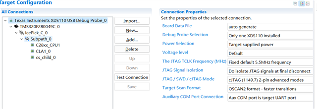

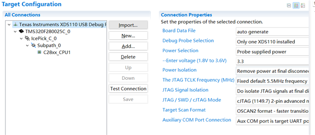

我这边尝试使用购买的XDS100作为调试器,连接launchpad F280049C,而不使用其板载的调试电路
1.我首先尝试了使用板载调试器进行连接,可以正常连接
2.我移除了J101,以断开板载XDS和MCU的TMS和TCK的信号连接

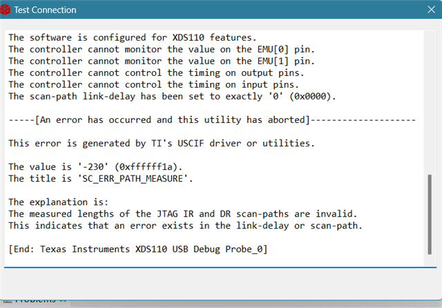

然后把靠近MCU的TMS,TCK,3.3,GND,XRSn连接到了XDS110的对应引脚

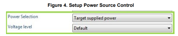

供电部分依然采样usb供电,但是test connection失败了

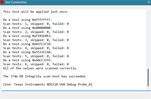

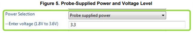

3.我按照XDS110说明书,使用XDS110的AUX口TGTSUPPLYOUT和GND连接到MUC的3.3和GND进行供电
板上的usb供电线缆不再连接,并相应在CCS的配置中,其他接线不变,然后test connection 却成功了
我觉得很疑惑,对于第二种和第三种连接方式,硬件上应该只有供电部分的不同,为什么却失败了呢?
请专家指导一下,第二种连接方式应该怎么连接?
