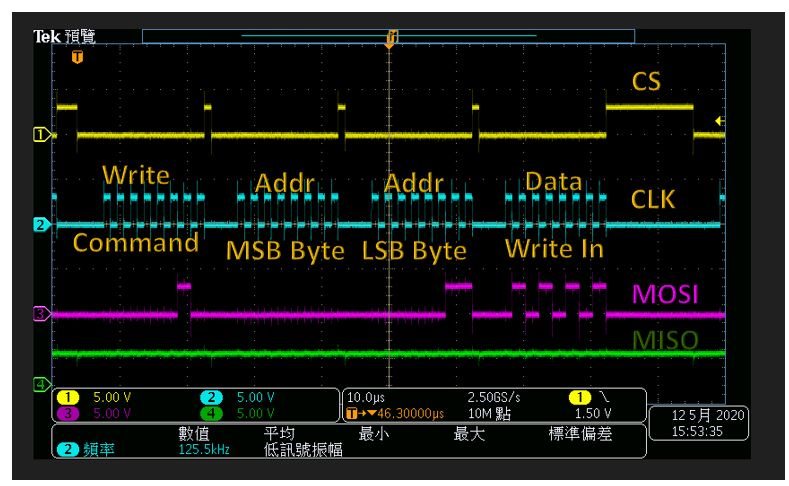

我要对外部的EEPROM进行数据的读写,有无范例程式可供参考?

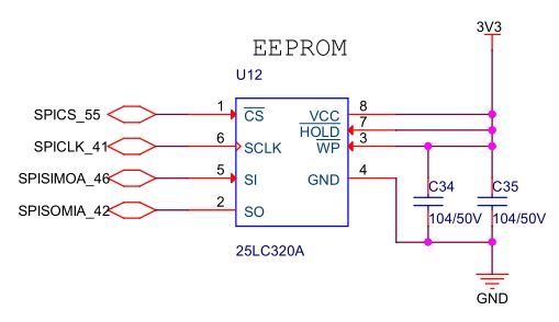

我的DSP是F28035、EEPROM是25LC320A、界面是SPI
DSP与EEPROM的联接关系是
DSP的脚位配置如下

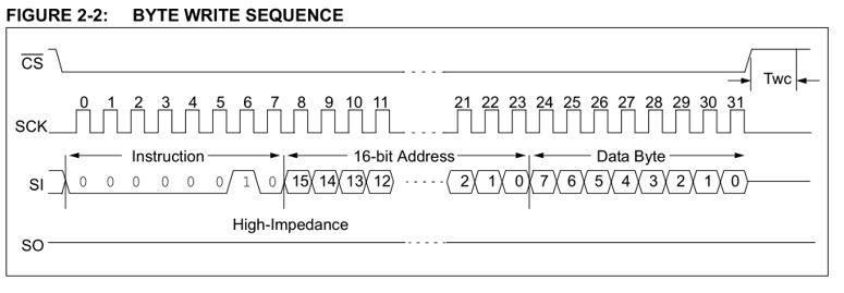

waveform1是写入的波形,感觉上,F28035在数据写入SPITXBUF后不久(有点延迟时间),就下拉CS,将数据发出后,就上拉CS,如此反复。我用的EEPROM是Michochip的25AA320A,它的写入波形式(waveform2),其clock是连续打出,请问是否是我设定的问题,造成F28035的SPI周边的CS是如此表现,(我曾经试图自行下拉CS,但无效果,CS信号还是由SPI周边所控制)
该如何修正?
main program
