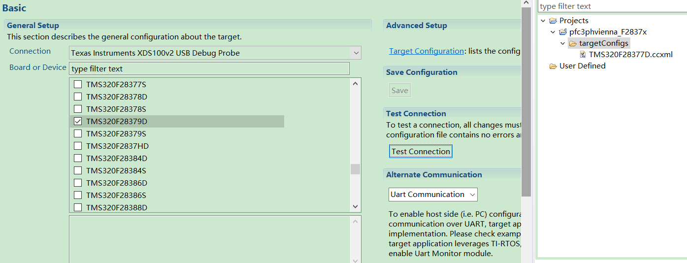

我按照Delfino™ TMS320F28379D controlCARD R1.3 User's Guide,把A:SW1两个开关全部置于ON,把SW1两个开关全部置于1(up)。
通过控制板的J1口用USB线连接到PC端,控制板上A:02灯亮。
我在CCS_10版本中,配置好相应的target configs,如下图
然后开始Test connection。连接失败:

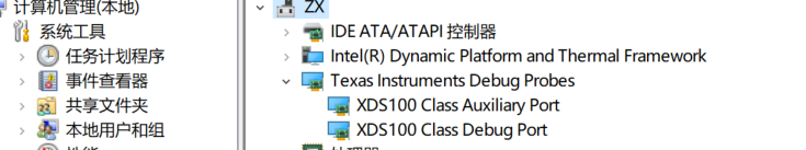

望解答。不然一直无法直接调试。
另外,附上usb连接时候,电脑的设备管理器图,从中可以看到串口已经调用。
