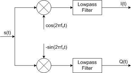

请问TMS320F28335怎实现正交调制解调,有相近例程或者源码吗
不知道能不能说得详细一些?
是什么性质的信号,如何输入?需要解调成什么?
一个40khz调制信号s(t)分成两路分别相关解调,再各自经过低通滤波器,解调为正交之路Q和同相之路I,如图
这个更多应该是通过硬件实现吧 -- 专门的芯片?
我的理解是,如果使用软件,那也只是一个算法,使用任何芯片应该都可行的。
目前C2000应该没有对应的方案或例程。
楼主你好!
正交通过软件非常容易实现。楼主可以将sin表存到flash里,然后根据采样率输出做乘法即可。后面的低通,可以使用matlab做仿真,得到合适的阶数和系数,然后通过软件实现即可。
