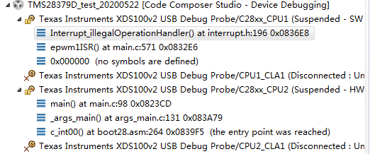

TMS320F28379D 将程序烧写进FLASH里面,运行时将其中一个函数拷贝到RAM里面运行,程序跑飞了Interrupt_illegalOperationHandler
#ifdef __cplusplus
#pragma CODE_SECTION(".TI.ramfunc");
#endif
void epwm1_isr_func(void)
这是我要拷贝到RAM里面跑的函数,这个函数是在EPWM1中断里面调用,我尝试过在main函数里面调用,都会进入Interrupt_illegalOperationHandler这个里面。

这是拷贝用的CMD文件部分。
CCS还会返回这个提醒 Break at address "0x0" with no debug information available, or outside of program code.
