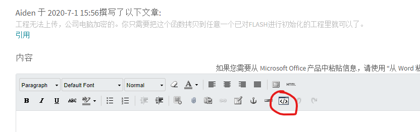

Debug下,手动修改uiErase和uiWrite变量值来进行擦除和写操作。代码复制尽量格式对齐比较麻烦,看起来有点费劲,麻烦了!
