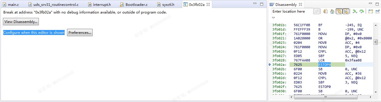

问题二:EALLOW;解除受保护的寄存器后,如果我操作擦除FLASH过程中会不会因为被中断影响我的擦除FLASH?因为我再调试的过程中,通过以下函数方式去执行,会出现进入非法中断如图片。
    关于该问题,建议您看一下TI例程的用法。 FLASH API在执行擦除和写入动作时要避免被打断(如:中断服务程序(ISRs)、掉电停止等)。

  • user6394966
    回复:
    你回复给我的例程是有关中断的操作即(DINT;)。我使用的是F280049的芯片,在C2000中的F28004X的例程是没有关中断的操作。我在执行擦除FLASH 的操作前先关中断,程序会进入非法中断。如果在执行擦除FLASH的操作前不关中断,是没有问题,执行正常。
    根据你所说的在执行擦除和写入动作时要避免被打断(如:中断服务程序(ISRs)、掉电停止等),我应该如果避免中断的打断呢?因为我通过擦除前使用(DINT;)关闭中断,程序会进入非法中断。
  • Flash API不会配置(启用/禁用)任何中断。另外Flash API执行是可中断的。但是,不应从正在进行擦除/编程操作的闪存存储区进行任何读/取访问。
    Flash API execution is interruptible. However, there should not be any read/fetch access from the Flash bank on which an erase/program operation is in progress. I
    请参见  Flash API指南(http://www.ti.com/lit/pdf/spnu628)中的2.3.3 Key Facts For Flash API Usage
    In single-bank devices, the Flash API functions, the user application functions that call the Flash API functions, and any ISRs (Interrupt service routines,) must be executed from RAM.
