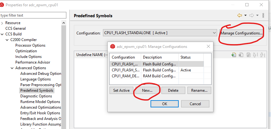

你好,我是用自己的例程写的程序,想请问您一些问题:
1.我是用的自己的程序,那么我的小锤子旁边的三角下拉菜单只有“DEBUG”和“Release”两种模式,那么我该如何创建standalone模式呢?
2.请问是否需要加入预定义?如果是,该如何具体设置呢??
3我使用的是ccs7.4,这个设置问题和我使用的ccs版本有关系吗?

user6045432 说:1.我是用的自己的程序,那么我的小锤子旁边的三角下拉菜单只有“DEBUG”和“Release”两种模式,那么我该如何创建standalone模式呢?
要独立运行,您需要将代码加载到Flash中,并将BOOTMODE引脚设置设置为BOOT to flash。
对于standalone模式,需要将GPIO84和GPIO72驱动为高电平并将TRSTn驱动为低电平。
另外,检查OTP_KEY的内容并确保它不是0x5A。如果是这样,则需要正确配置OTP_BMode。

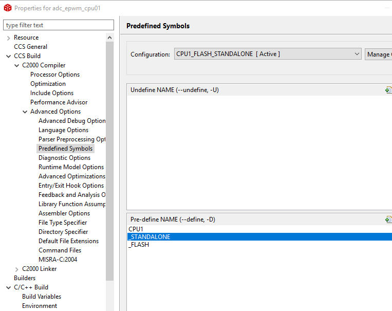

user6045432 说:2.请问是否需要加入预定义?如果是,该如何具体设置呢??
是需要预定义的
_STANDALONE
