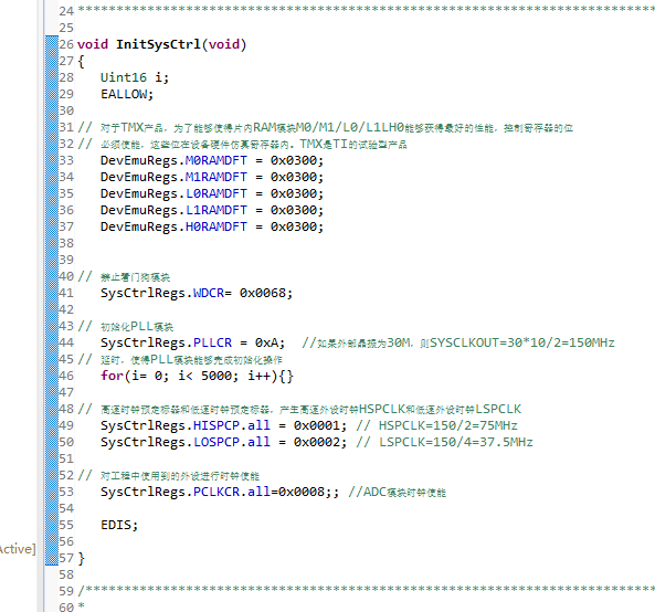

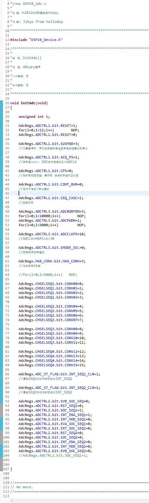

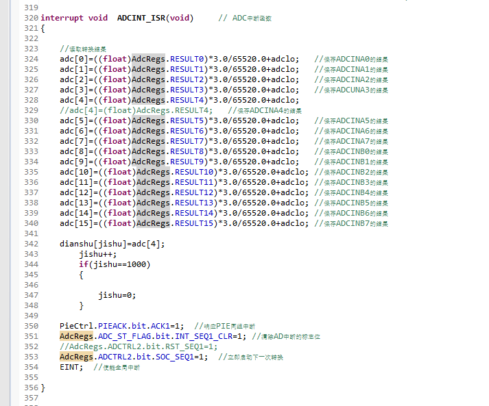

我是f2812的处理器为什么我的adc的实际采样频率只有15KHz不管怎么设置都是这个频率
  • 您现在系统时钟频率是多大?
    If SYSCLKOUT ≤ 25 MHz, ADC clock ≤ SYSCLKOUT/2.

  • cpu的频率是150MHz,高速时钟是75MHz
  • 你好,你在程序和问题中也没有具体说明是如何设置更改频率的?
