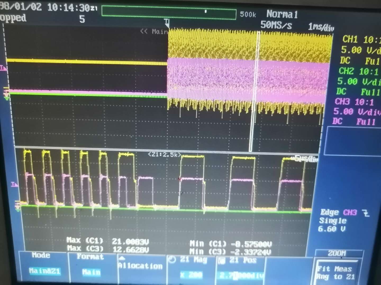

280049配置为高分辨率HRPWM, 变频时多路PWM怎么同步?
以PWM1为主,PWM2为辅,PWM2的周期、CMPA、CMPB都是跟随PMW1。更新都是在周期计数器等于0时更新。而且周期、CMPA、CMPB计算已避开周期计数器等于0附近
EPwm2Regs.EPWMXLINK.bit.TBPRDLINK = 0;
EPwm2Regs.EPWMXLINK.bit.CMPALINK = 0;
EPwm2Regs.EPWMXLINK.bit.CMPBLINK = 0;
当EPwm1Regs.CMPA.bit.CMPAHR为固定值时,变频没问题。
当EPwm1Regs.CMPA.bit.CMPAHR跟着频率变化时,变频的第一个周期会有异常,第二个周期就正常。

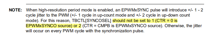

    手册里写:SYNCOSEL   不能配置为1

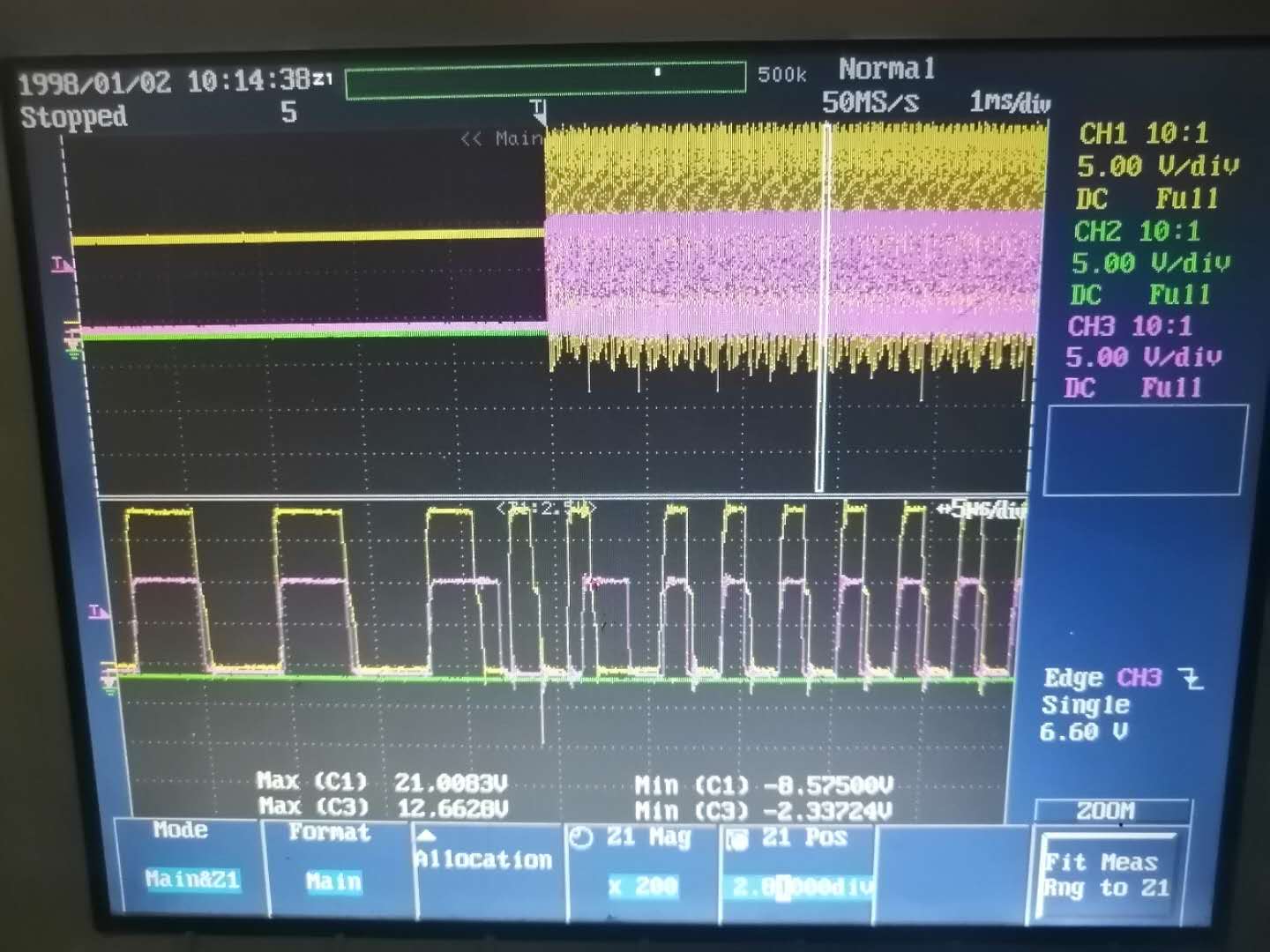

    情况1:在高分辨率下如下配置会导致变频的第一周期异常,但后面周期就同步
    EPwm1Regs.TBCTL.bit.SYNCOSEL   = TB_CTR_ZERO;
    EPwm2Regs.TBCTL.bit.SYNCOSEL   = TB_SYNC_IN;

  • 你好,我看了一下你的图片,图中的粉色波形是HRPWM1,黄色是HRPWM2吗?然后变频之后的第一个周期HRPWM会出现缺省一个周期的现象?
  • 是的,低频变高频也会出现。

  • 您好
    我把这行注释掉  从示波器上看频率有改变。但是手册上写配置为updown 模式这个寄存器要配置为1,这个我比较困惑
    //EPwm1Regs.HRPCTL.bit.TBPHSHRLOADE = 1;
