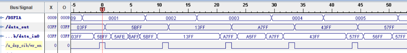

在坛子上看到一个类似的帖子,但和他的情况又不完全相同,耽搁好几天了,一直没有解决:
我用的是f28335和fpga通过xintf通信,选用的是zone7,配置如下:

写访问程序为:
Uint16    *ExRamStart = (Uint16 *)0x200000;
*(ExRamStart + 1) = 0x5a5a;
*(ExRamStart + 2) = 0x1234;
*(ExRamStart + 3) = 0xa5a5;
*(ExRamStart + 4) = 0x4321;
*(ExRamStart + 5) = 0x5678;
*(ExRamStart + 6) = 0x9abc;
*(ExRamStart + 7) = 0xcdef;
*(ExRamStart + 8) = 0xfdec;

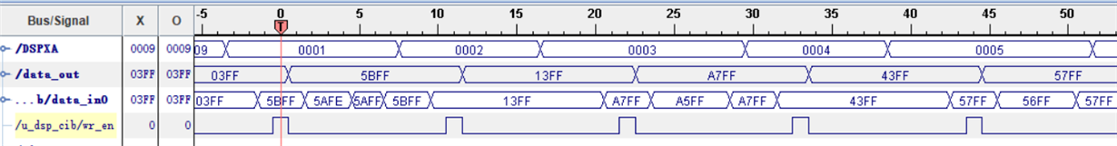

单步断点执行,在fpga端通过chipscope抓取数据,发现数据总线上的值和程序中写入的大部分时间都不一致,地址总线没有问题,回读也没有问题,DSP这边对应的配置寄存器也看了,确实和程序配置中的一致,查看memory的值也不对。写入的数据在不断的翻转,而且最终也没有程序写入的数据,这个会是什么问题呢?
能帮忙分析一下吗?谢谢!
  • 你好,我看到你们使用的芯片相同,因为前一个帖子中提到已经解决这个问题,那么软件配置应该是正确的,你是否有对照过对方XINTF部分的配置?
  • dsp刚上电的时候访问是好的,第二次访问就和上面一样了,然后怎么都恢复不了,必须把dsp重新上电才可以,这可能是什么问题呢?
  • 您好,我比对过我们的配置,FPGA的时序也有检查过,和配置下去的值是一样的,时序上应该没有问题,他们最终是换了板子,还是没搞明白他们的问题在哪里,程序写的值怎么到总线上就变了呢?
    感谢您的回复!
  • 目前没有什么想法,建议你升级到E2E英文论坛咨询一下这个问题,英文论坛应该会有更多工程师能给你其他的建议:
    e2e.ti.com/.../171
  • 感谢您的耐心解答,我去您给的那个链接看了,有个和我很类似的问题,受到他的启发,我在memory里写的话,在fpga这边通过chioscope是能过抓到我在memory里写的数据的,为什么通过地址访问的形式写入和在memory吸入的结果完全不一样呢,这两种访问机制对dsp而言,区别是在哪里呢?
