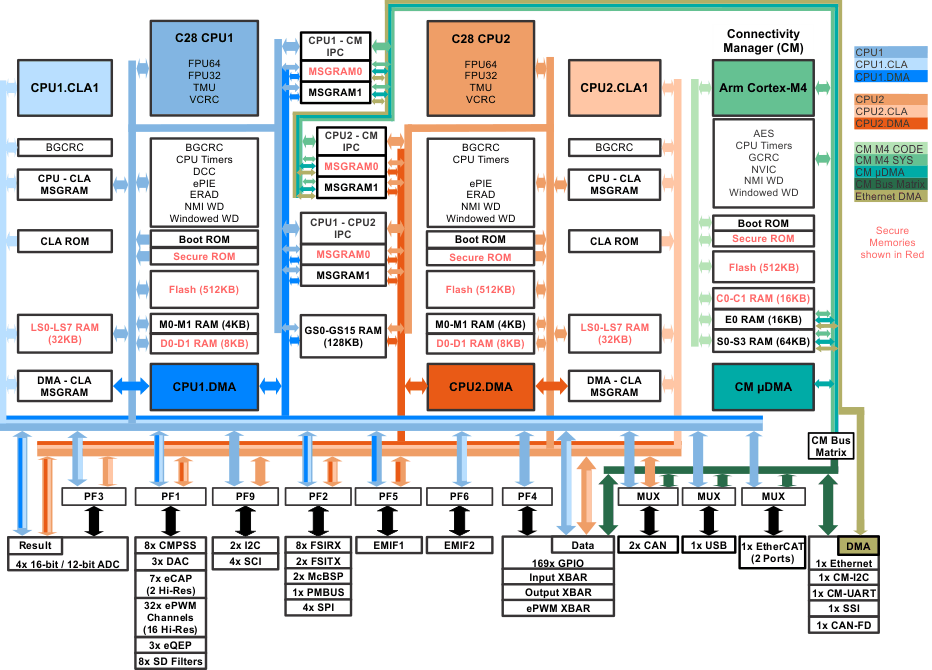

1. 28388的CPU2和CM想设置成在RAM中启动。根据资料看CPU2和CM的启动RAM只有1至2K,如何运行比较大的程序。
2. 28388的DSP有没有办法访问到CPU2和CM的全部RAM,以及28388的DSP1能不能访问到CPU2和CM的全部flash。

2、访问内存和flash肯定得看你具体如何设置,我觉得你应该是要问这几个核之间访问外设的权限吧?外设权限你可以参考一下这个功能方框图:
