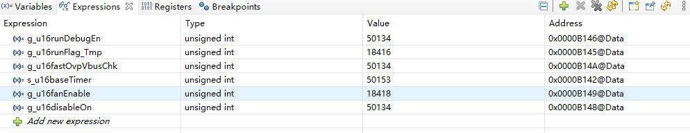

程序定义在RAM里面运行,出现全局变量初始化正常,单步运行正常,但是全速运行,全局变量出现异常的情况。用的TMDSCNCD280049C开发板
比如g_u16runDebugEn只初始化赋值1,后面没有进行任何的赋值操作。
单步运行,初始化时,值都正常,如下:
但是全速运行F8后,变量值全部异常:
怀疑是CMD的问题,但是始终没找到问题原因:
MAP如下:
单步运行,初始化时,值都正常,如下:
但是全速运行F8后,变量值全部异常:
MAP如下:
直接使用官方的 28004x_generic_ram_lnk.cmd 是否也会出现这样的情况?
