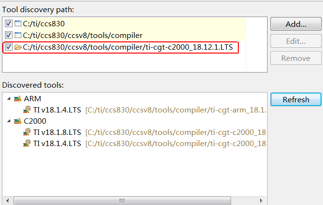

测试F280025 controlCard,导入example时提示需要安装CGT18.12.1,然后在CCS V8 help\instal cgt更新安装,
重启,查看可用的编译器,发现仍找不到新安装的这个版本:
路径已经添加(实际上本来就在CCS安装目录下的compiler文件夹),apply,refresh,重启CCS,重启电脑,均无效。
这个要怎么弄才能生效?
这个要怎么弄才能生效?

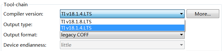

在两台Win7 32位笔记本(专业版+企业版)上试过了,安装都没问题,但是不能生效,Show Building Settings\Tool-Chain\Compiler Version中看不到新装的CGT。
在一台Win10笔记本上也试过了,安装后可以看到和选择更新后的CGT。
在CCS V8中直接更新CGT和在TI网站下载CGT安装并指定路径都试过了,fail
