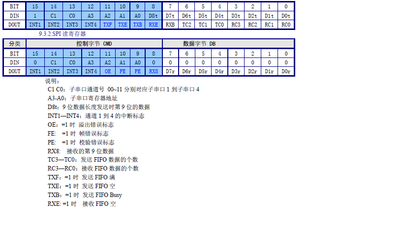

我需要通过read_reg()读取VK3224(扩展芯片)寄存器的值,但是在接收中断处理时,接收FIFO中会有好几个数据,导致读取出来的是错误数据,

    你这个函数里面采用查询方式读取FIFO的值,而且还只读到一个数据,这会不会跟你的接收中断产生冲突。
    另外最好说明一下VK3224会回送什么数据。否则很难判断数据到底再哪里出现问题。

    我的读和写是分开的,28335 的SPI没有开中断,只是维肯3224的中断连在28335的IO上,使用28335的外部中断。VK3224的每个通道也是16级接收FIFO和16级发送FIFO。对于VK3224的读,我使用中断方式,写就在主程序里面不断调用。

    while(SpiaRegs.SPIFFTX.bit.TXFFST != 0);      //先等待发送FIFO发送完,因为我需要在下面的程序中,立即获得VK寄存器返回值,所以等待。但是好像清空了发送FIFO,但是SpiaRegs.SPITXBUF的数据是没法清空的,所以我在读GIR寄存器的时候,读取了两次,去第二次的值,这时候实际上返回值是第一次读取GIR的值,出现了一个数据的移位
    while(SpiaRegs.SPIFFRX.bit.RXFFST > 0)      //将接受FIFO清空,主程序写的时候没有读取28335的接受FIFO的,也是为了获得VK寄存器返回值,所以清空
