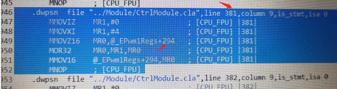

  • 您好:
           在F28377D在CLA中编写有如下软件:
     详细对比376行381行的汇编语句:
    可以看出汇编后:::
    AQCSFRC偏移地址为144(16进制为90h), TZCLR的偏移地址为294(16进制为126h), 如果这里理解的没错,这好像与datasheet对应不上吧(datasheet里AQCSFRC偏移地址为49h)??而实际上却是也没操作成功。
