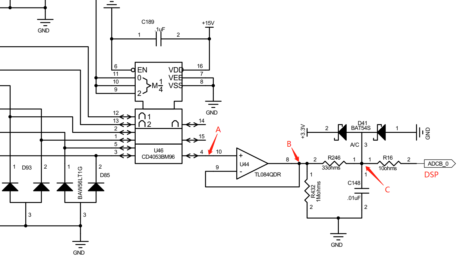

  1. DSP型号:TMS320F28335PGFA,故障现象:运行一段时间,信号出现异常。基本电路如下:

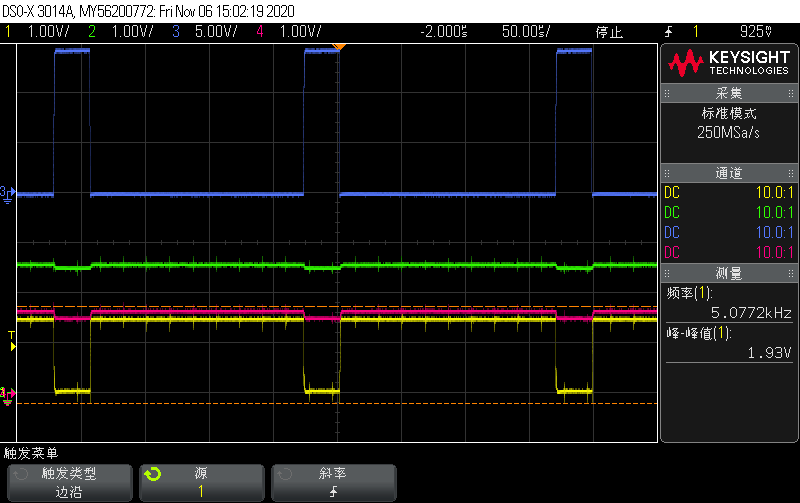

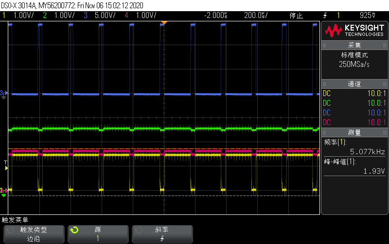

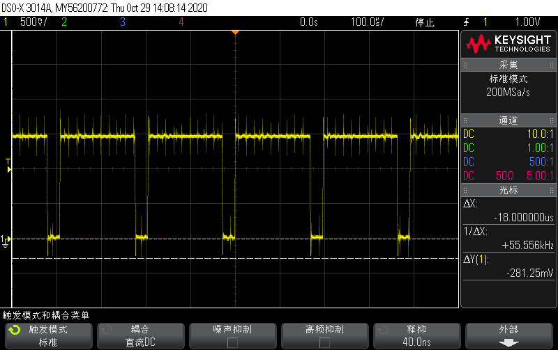

  1. 正常情况下A, B, C三点的波形都是一样的,如下:
黄色和绿色是A点和C点的波形,蓝色是模拟开关CD4053的选通控制信号,红色是+15V电源。展开图如下:

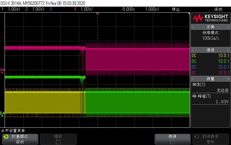

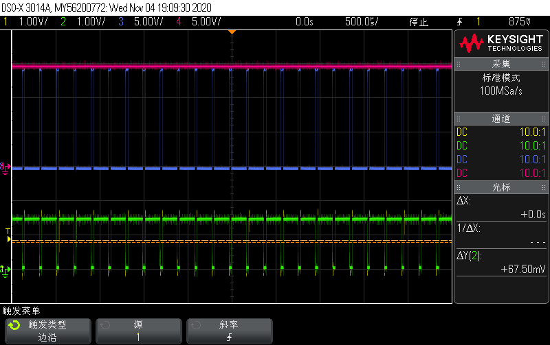

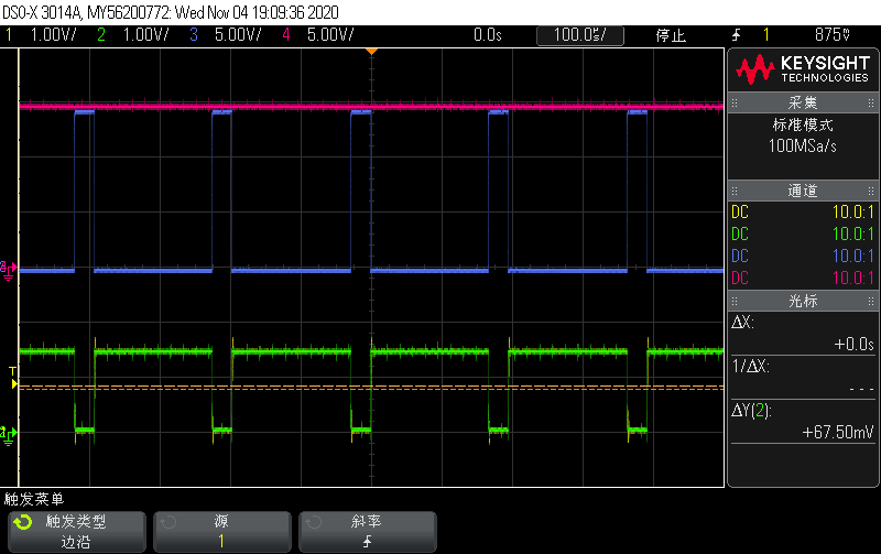

  1. 故障时候的波形:黄色是A点,红色是B点,绿色是C点,蓝色是模拟开关CD4053选通控制。
可以看出:运放输出的+1.5V被拉高到1.7V,0V被拉高到1.5V。而经过R246之后的C点被拉高到2.5~2.6V之间的电压,如下:
  1. 故障后,断开R16,A,B,C三点的信号全部恢复正常,送给DSP的ADCB_0信号变为+3.3V。

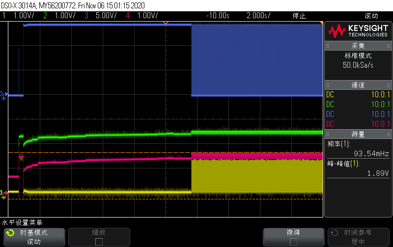

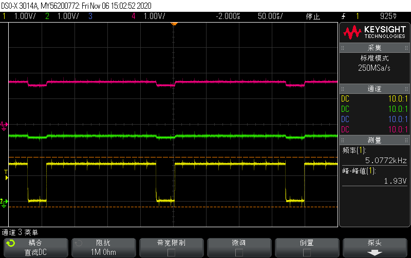

  1. 故障开机的波形:黄色为A点,绿色为C点,蓝色是模拟开关选通信号,红色为B点。

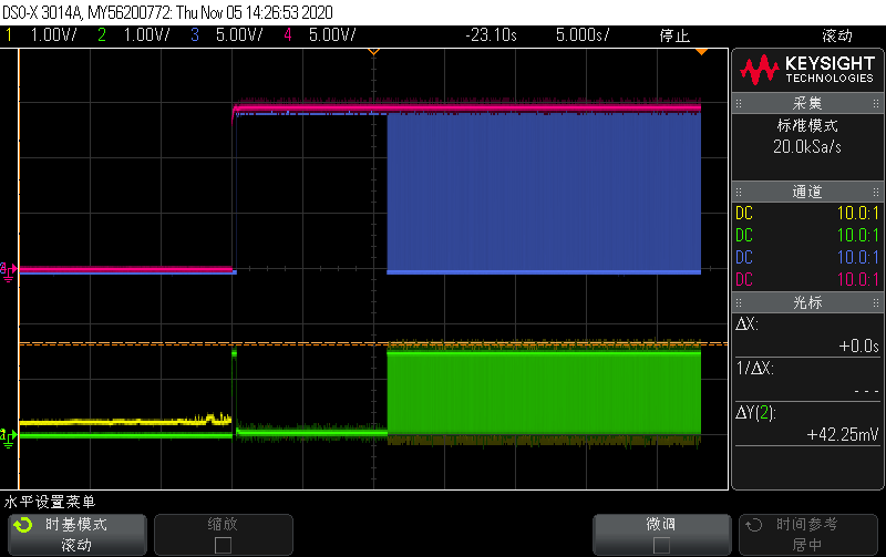

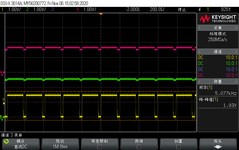

  1. 正常开机的波形:黄色为A点,绿色为C点,蓝色是模拟开关选通信号,红色是+15V电源。
