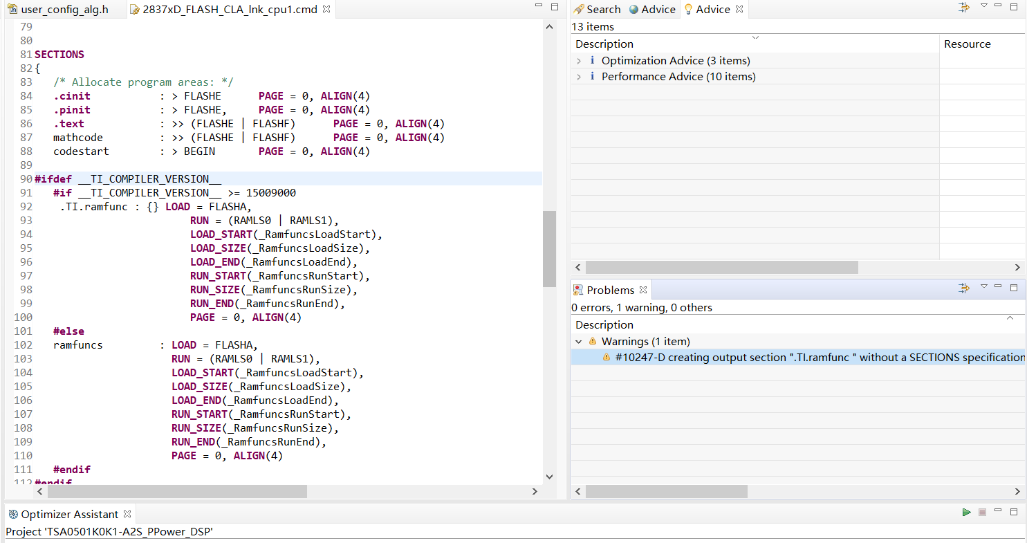

DSP28377CMD文件中定义了".TI.ramfunc " 但是编译依旧警告
  • 请给出完整的cmd文件,谢谢

  • #ifdef __TI_COMPILER_VERSION__
    #if __TI_COMPILER_VERSION__ >= 15009000
    .TI.ramfunc : {} LOAD = FLASHA,
    #else
    ramfuncs : LOAD = FLASHA,
    您现在的__TI_COMPILER_VERSION__是如何定义的呢?您将
    #else
    也改为.TI.ramfunc : {} LOAD = FLASHA,试一下
  • 改过后还是一样的
  • 若是可以的话,请您私信一下工程,谢谢
  • 请问您现在结果如何了?在官方的例程中,是使用的如下方式
            #if defined(__TI_EABI__)
    		    .TI.ramfunc : {} LOAD = FLASHD,
    							 RUN = RAMD0,
                    	         LOAD_START(RamfuncsLoadStart),
                     	         LOAD_SIZE(RamfuncsLoadSize),
                     	         LOAD_END(RamfuncsLoadEnd),
                      	         RUN_START(RamfuncsRunStart),
                      	         RUN_SIZE(RamfuncsRunSize),
                       	         RUN_END(RamfuncsRunEnd),
    							 PAGE = 0, ALIGN(8)
    		#else
    							 RUN = RAMD0,
                    	         LOAD_START(_RamfuncsLoadStart),
                     	         LOAD_SIZE(_RamfuncsLoadSize),
                     	         LOAD_END(_RamfuncsLoadEnd),
                      	         RUN_START(_RamfuncsRunStart),
                      	         RUN_SIZE(_RamfuncsRunSize),
                       	         RUN_END(_RamfuncsRunEnd),
    							 PAGE = 0, ALIGN(8)
    		#endif
       #else
       ramfuncs         : LOAD = FLASHD,
                          RUN = RAMD0,
                          PAGE = 0, ALIGN(8)
       #endif
