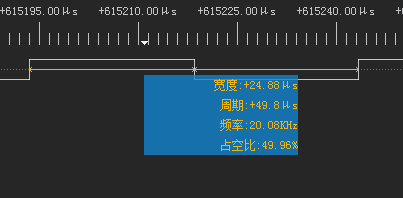

想用F28035的EPWM模块产生20KHz的方波,结果发现实际出来的周期和频率与预设的相差比较大。
请帮忙分析一下什么原因?
关键参数:
1. 系统时钟60MHz
2. 关键寄存器:
    EPwm1Regs.TBCTL.bit.CTRMODE = TB_COUNT_UP;  // Count up
    EPwm1Regs.TBPRD = 2999;
    EPwm1Regs.CMPA.half.CMPA = 1499;
按理说,出来的方波应该是20KHz,周期50us的;但通过逻辑分析仪实测为频率20.080KHz, 周期49.8us。
相差了80Hz,0.2us,误差比较大,请帮忙分析可能什么原因?谢谢
