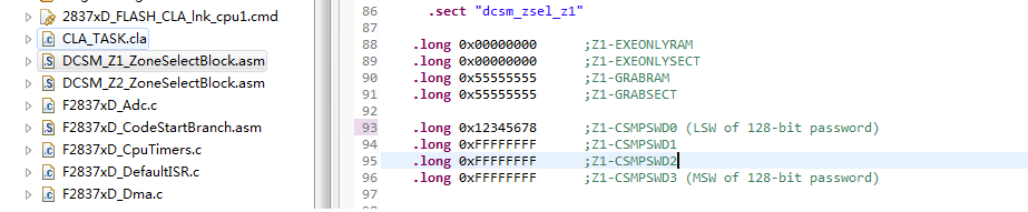

     TMS320F28377D的CPU1,CPU2同时使用DCSM文件进行加密。
      CPU1进行“UNLOCK”操作后可以再次导入代码
      CPU2进行“UNLOCK”操作后代码烧写失败(多次尝试,可以Erase,但是烧写到最后始终显示,Load Failed)

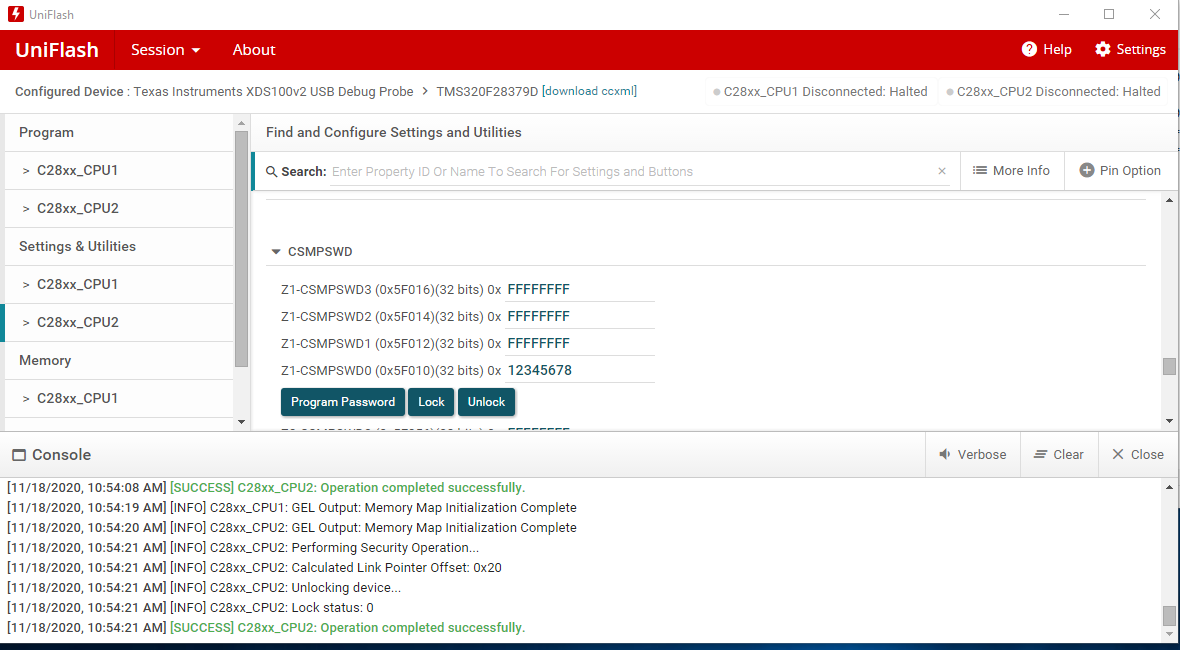

  • [2020/11/17 下午5:28:36] [INFO] C28xx_CPU2: Performing Security Operation...
    [2020/11/17 下午5:28:36] [INFO] C28xx_CPU2: Calculated Link Pointer Offset: 0x20
    [2020/11/17 下午5:28:36] [INFO] C28xx_CPU2: Unlocking device...
    [2020/11/17 下午5:28:36] [INFO] C28xx_CPU2: Lock status: 0
    [2020/11/17 下午5:28:36] [SUCCESS] C28xx_CPU2: Operation completed successfully.
    [2020/11/17 下午5:29:48] [INFO] C28xx_CPU1: GEL Output: Memory Map Initialization Complete
    [2020/11/17 下午5:29:48] [INFO] C28xx_CPU2: GEL Output: Memory Map Initialization Complete
    [2020/11/17 下午5:29:52] [ERROR] C28xx_CPU2: Error during Flash programming (Flash algorithm returned error code). FMSTAT value = 0. Operation Cancelled (0).
    [2020/11/17 下午5:29:52] [ERROR] C28xx_CPU2: File Loader: Memory write failed: Unknown erro
    这是使用uniflash 解密后烧写报的错误
  • 加密文件模块和对应的CMD配置使用的是TI的例程加入到了自己的工程文件,CPU1和CPU2是相同的配置方式。
    CPU1解密后可以再次烧写,CPU2解密后可以删除但无法导入文件
  • 我是用的uniflash来加密解密的,如下图可以正常加密解密,并且解密后可以正常烧录out文件
