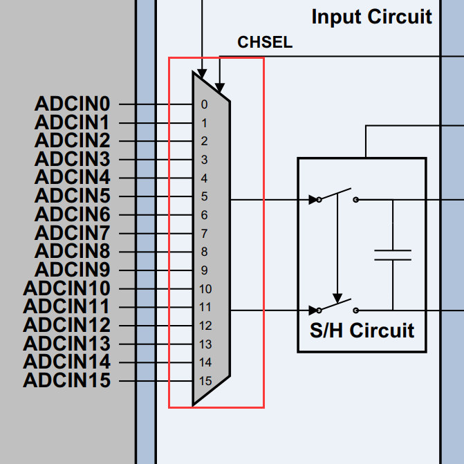

请教一下各位大神,
我想使用F28377D 片上ADC采样6个信号(三相电压和三相电流),因为F28377D 片上ADC只有4组(ADCA~ADCD),所以我想三相电压分别分配到ADCA~ADCC的通道1,而三相电流分别分配到ADCA~ADCC的通道2。这样三相电压同时触发采样,经模拟开关切换后三相电流采样,再切换至电压周而复始。
这样操作,1)电压与电流的信号经ADC转换后会不会串扰?2)如果有串扰有什么办法消除?
  • 你好,串扰本身和采样编排应该没有关系啊?流入芯片ADC引脚的最后都是电压信号。
    不过我不是很明白
    glen cao 说:
    为什么要用模拟开关切换?
    消除串扰的话个人认为应该是PCB硬件层的问题,信号做好屏蔽的话串扰应该不大,本身就是小电压,排除环境因素,可以不考虑串扰问题。
  • 1. 这里所说的模拟开关切换,其实是指DSP芯片内部ADC模块的通道(x)切换到其它通道(y)的切换开关,如下面图框起来的部分
    2. 我的担心是,从通道1切换到通道2,ADC模块核心的采样保持电路是否能够泄放,比如通道1信号电压高,而通道2信号电压低,如果泄放不掉,那么,在切换到通道2后,采样保持信号仍然维持高电压,这样导致转换后与实际的通道2的信号电压不符,也就是我说的串扰。
    谢谢您的回复。
