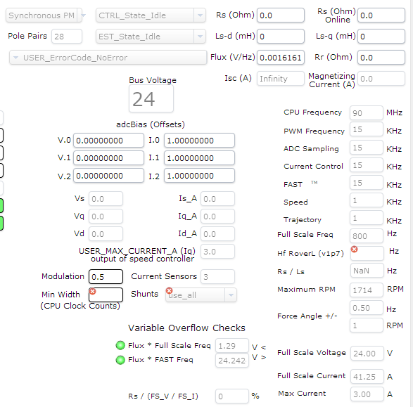

目前的情况是,由于更换至绝对式编码器所以以lab12a/b为基础改写了传感器部分代码并配置了GPIO,user.h里的参数也进行了配置。使用经过同样改写的hal.c,user.h及其包含的头文件所编译的lab05c.out可以使用通用GUI读取并可以正常运行调速与惯性辨识功能(但摩擦力辨识似乎存在一些问题),而lab12a/b编译出的.out文件通过GUI读取时则无法正确识别user.h中的相关设置,也无法正常运行。

  • lab05a的情况

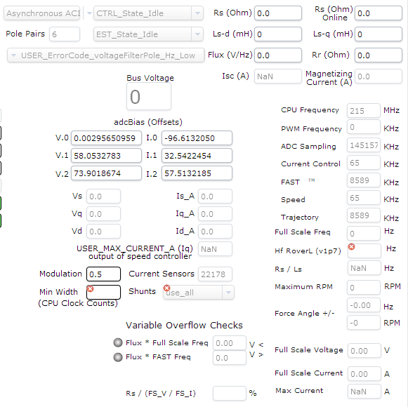

    lab12a的情况
    大致如图,lab12a主程序的部分仅在主中断计算电角度的语句中做了改动,由从QEP读取编码器计数改为从GPIO口按个人编写的函数(位于hal.c内)读取编码器计数,两个工程所用的文件没有其他差异。

  • 我没描述清楚,实际上我想表达的是,同样设置的情况下,lab12a读取的user.h中的参数全部出错了,您可以看一下我截图中数据与lab05c中数据的对比。这直接导致lab12a例程完全无法运行。

    所以回到最开始的问题,同样配置(user.h hal.c)的lab05c和lab12a两个例程,为什么一个能够正常通过GUI读取并运行,另一个则无法正确读取参数呢。我现在也正在努力排查程式上的问题,如果您有什么思路的话还是希望能够告知,谢谢!
  • 你正在使用哪个GUI?如果使用的是InstaSPIN UNIVERSAL GUI,是否遵循GUI指南将相关的“ .out”复制到相应的Webapp文件夹,并将其重命名为“ appProgram.out”吗?GUI仅用于示例实验室,而没有更改变量struct和name
  • 我已经找到问题的根源了,在用ccsdebug的时候找到了错误原因。这几天麻烦您了,谢谢您的帮助!
