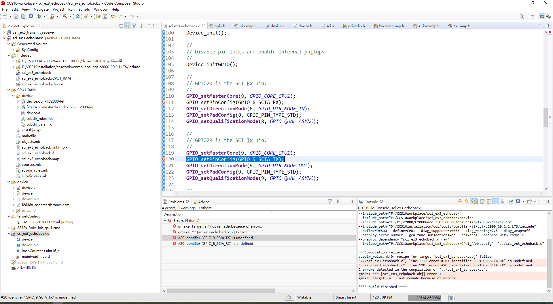

在测试自己DIY制作的电路板的过程中
发现232串口一直没有数据显示
1、自己思考可能出现的问题:
有可能是设计电路板的时候,232没有将RXD、TXD交叉连接
2、自己思考的解决方案:

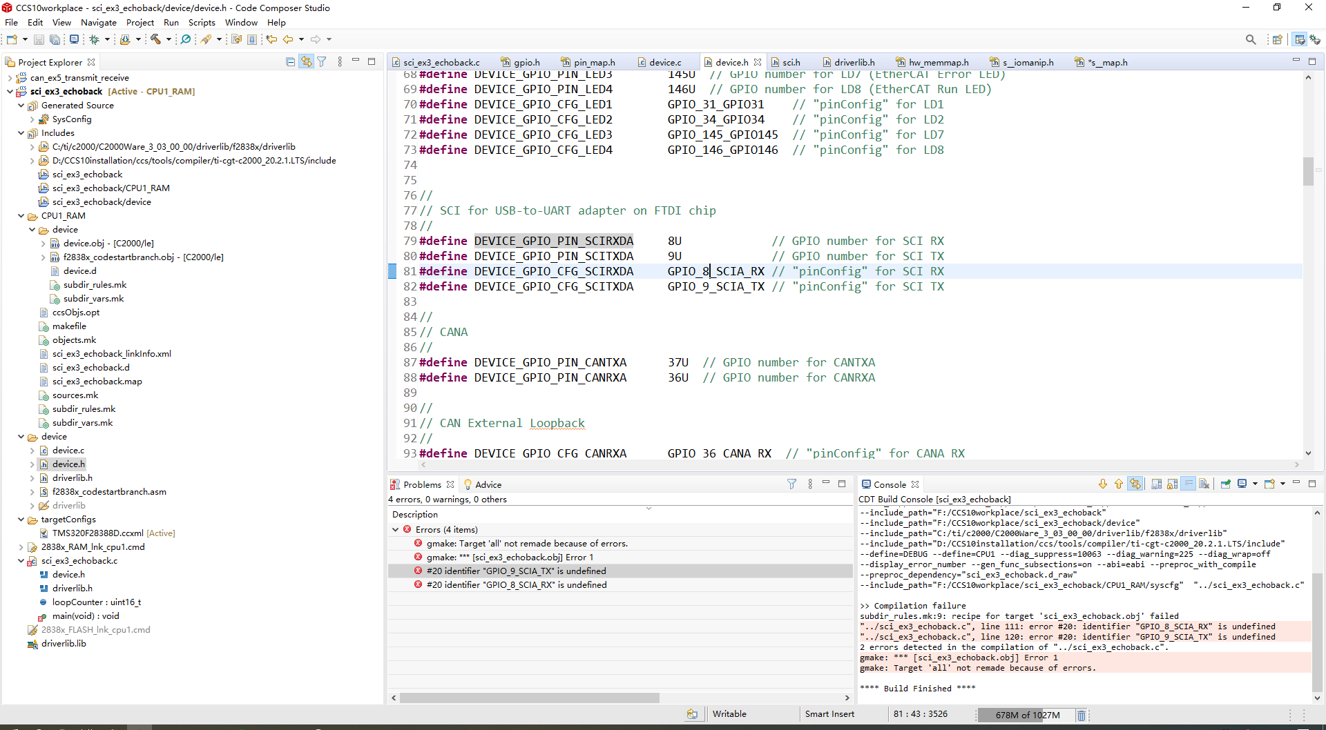

从CCS  C2000ware中的例程中,找到定义多路复用引脚的文件,将100多个引脚中的SCIA的功能定义,改成我们自己想要的功能。
3、操作如下:
例程初始定义的是
SCIA RXD是GPIO8
SCIA TXD是GPIO9
我想修改成:
SCIA TXD是GPIO8
SCIA RXD是GPIO9
4、相请教的问题
之前配置的时候,见过GPIOmap之类的文件,里面有何28388D的所有引脚的功能定义。
但是,现在单独去找,找了好久,没找到这个文件所在的位置
特来请教
  • 您指的是下面的文件?
    // FILE:    f2838x_gpio.h
    // TITLE:   Definitions for the GPIO registers.
    // $TI Release: F2838x Support Library v3.03.00.00 $
