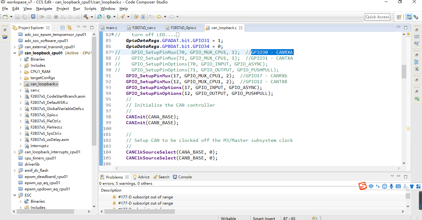

我使用的例程是controlSUITE\device_support\F2837xS\v210\F2837xS_examples_Cpu1\can_loopback\cpu01\ccs
GPIO70 - CANRXA,GPIO71 - CANTXA
下载28377S板子(这个板子是自己设计开发,已经验证电路正常)后can无法通讯,
同一个例程,GPIO17 - CANRXA,GPIO12 - CANTXA,下载到28379DLaunchPad,可以通讯
是不是这个例程用70,71引脚不兼容,还有其他适用于28377S的CAN例程吗,引脚已经不能修改了。
还有其他地方需要修改吗,如图就是我修改的地方
  • 请您看一下数据手册的
    Table 4-1. Signal Descriptions
    www.ti.com/.../tms320f28377s.pdf
    在手册中描述: GPIO70 - CANRXA,GPIO71 - CANTXA
    而 GPIO17 GPIO12 的CANRXB/CANTXB
    您还需要修改CANA_BASE为CANB_BASE
    另外在controlSUITE\device_support\F2837xS\v210\F2837xS_examples_Cpu1\can_loopback\cpu01\ccs使用的是
    GPIO_SetupPinMux(30, GPIO_MUX_CPU1, 1); //GPIO30 - CANRXA
    GPIO_SetupPinMux(31, GPIO_MUX_CPU1, 1); //GPIO31 - CANTXA
  • CANA_BASE为CANB_BASE,我注意到了,已经修改过后测试,CAN通讯不上。
  • 我看您给出的截图内CANA的没有注释掉
    能否使用右下角高级编辑器贴一下完整的代码吗?

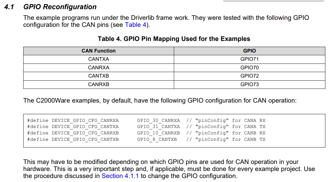

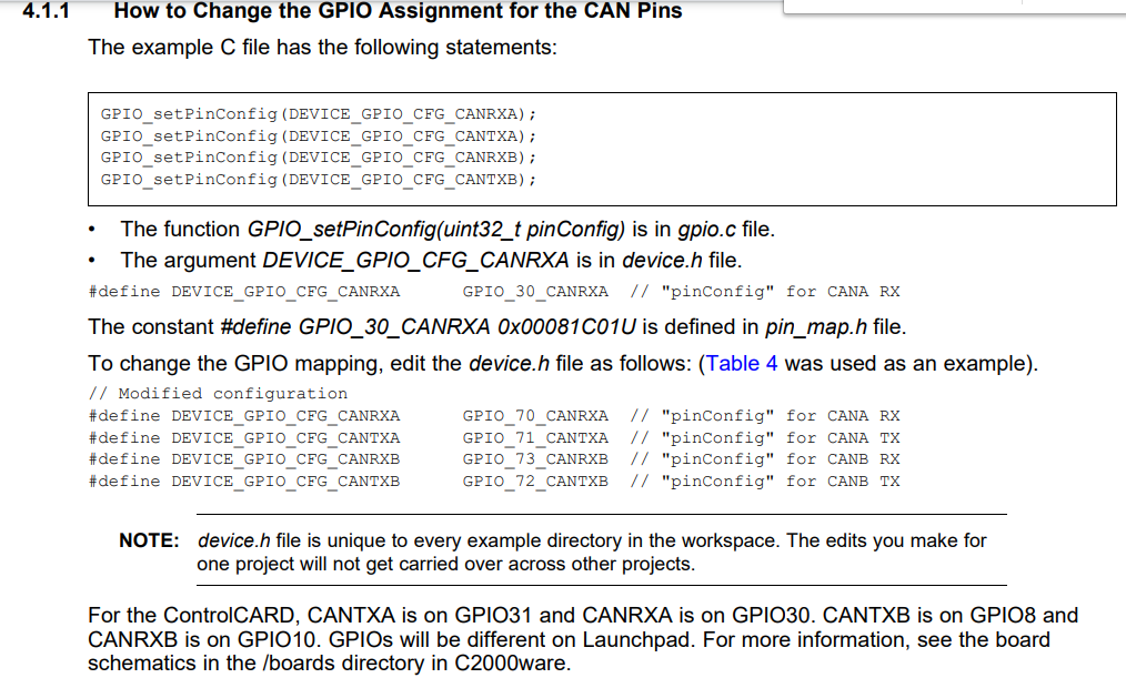

  • 请您之后使用右下角的“使用高级编辑器编辑文本”上传代码。
    关于GPIO修改,请参考文档:
