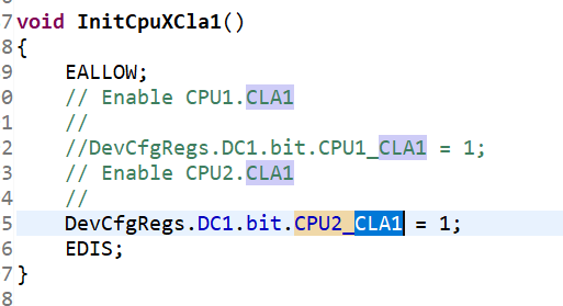

专家好:
我用28377D做的自己程序,CPU2的CLA程序没有运行,没有查到原因,用例程和自己的程序在RAM仿真下是没有问题的,我的程序涉及到CLA的部分有以下内容:
在CPU1中
在CPU2中初始化CLA的部分见附件CLA_RUN.C  CPU2的CMD文件见附件
在CPU2的主程序中使用 Cla1ForceTask1andWait(); 会一直wait,感觉CLA没有运行起来
CCS设置了CPU2  —FLASH
麻烦专家给看看哪块设置有问题,谢谢

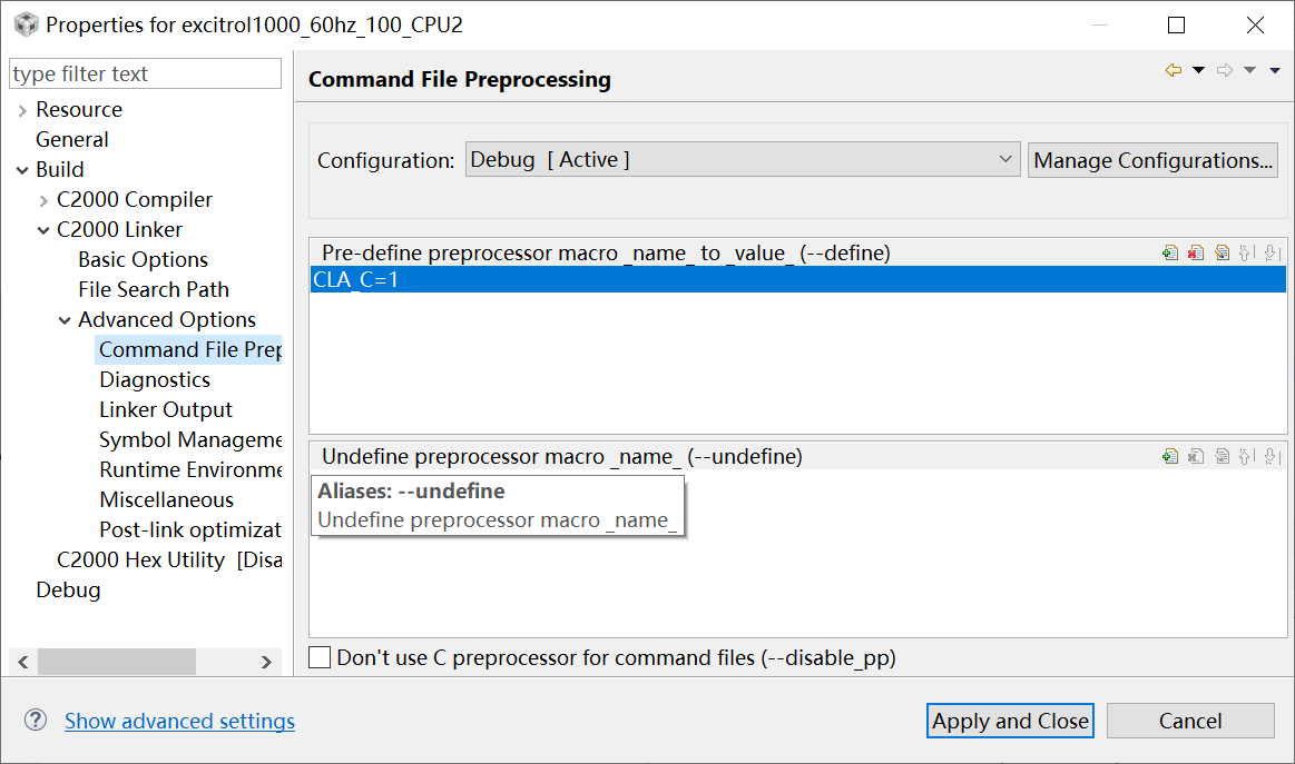

// The user must define CLA_C in the project linker settings if using the
// CLA C compiler
// Project Properties -> C2000 Linker -> Advanced Options -> Command File
// Preprocessing -> --define
