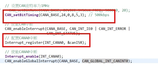

2. CAN_setBitTiming(CANA_BASE,24,0,8,5,3); // 500kbps  ,我不確定 bandrate 設定是對的嗎 ? 還有 the baud rate prescaler extension 是甚麼意思??
3. 有 Interrupt register 的配置嗎?
    bitRate is the desired bit rate (bits/sec)
    您现在要求的bitRate是多少?可以看一下 用户指南 26.12.1 Bit Time and Bit Rate 以及 Figure 26-17. Structure of the CAN Core's CAN Protocol Controller
    能否请您详细说一下?没太明白您的意思
  • 可是我有嘗試過改成我要對GPIO33/32,bps 看起來也是設定是對的,可是我還是無法接通。
    指的是有 Interrupt register table 嗎?

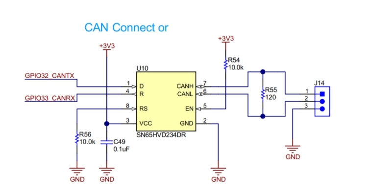

  • 您现在使用的是launchpad?查看原理图可知:
    GPIO32_CANTX与GPIO33_CANRX连接了 SN65HVD234DR
    也就是说,若是您使用的是launchpad,且想使用板载的CAN收发器的话,就需要使用GPIO32/GPIO33
    您是如何修改的?硬件电路的话,您是如何连接的?若是可以的话,请给出相关图片
  • 我找到問題了, 開發版上有個S9 電路,他可以切換 CAN 跟 FSI 我沒注意到。之後到你說的device.h 改成 #define _LAUNCHXL_F280049C
    就可以跟其他CAN通訊了。
