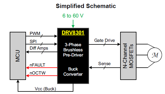

大家好,我设了一个DRV8301的三相桥电路
我的电机可能是额定电压24VDC或者48VDC的直流无刷机或者永磁同步机
DRV8301的供电我是直接从驱动桥母线取电的
我想请问大家,如果是额定电压48VDC的电机,DRV8301驱动有可能会不太安全吗?因为DRV8301的供电范围是6V~60V
对于48VDC的系统,余量是不是小了一些。不过我的驱动管(MOSFET)选用的是VDS 100V的驱动管

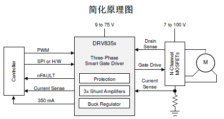

对于48V的系统,是不是选用DRV8353更安全一些呢?
我目前设计的DRV8301+100V VDS MOSFET驱动48VDC额定电压的永磁同步机或者直流无刷机会有问题吗?
麻烦大家指点下 多谢
