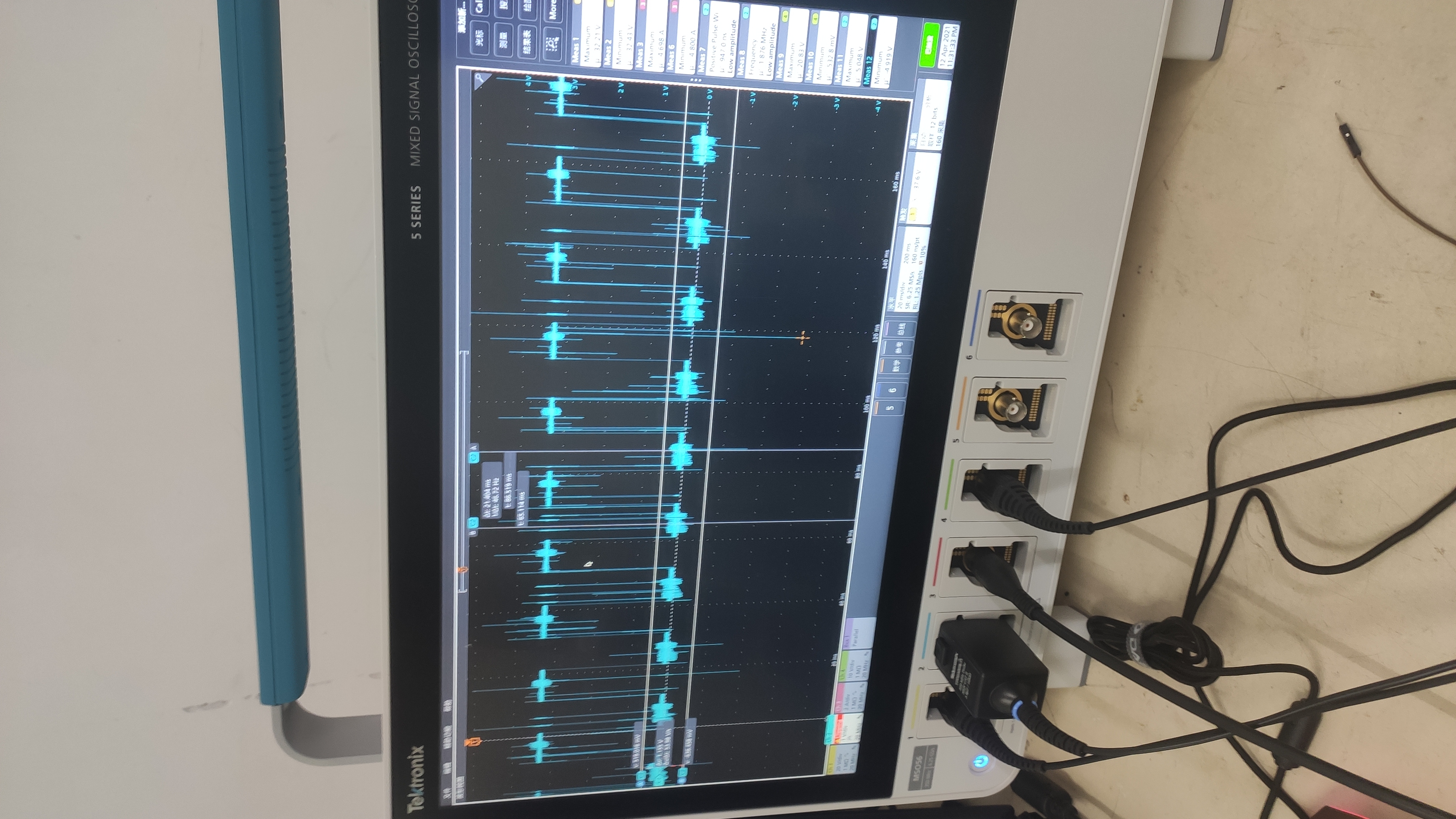

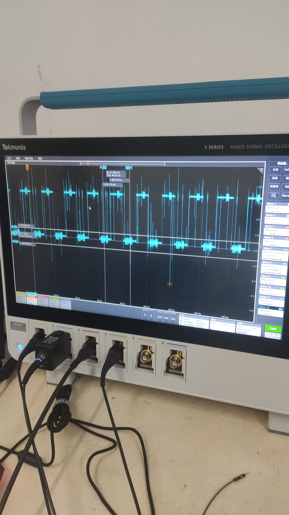

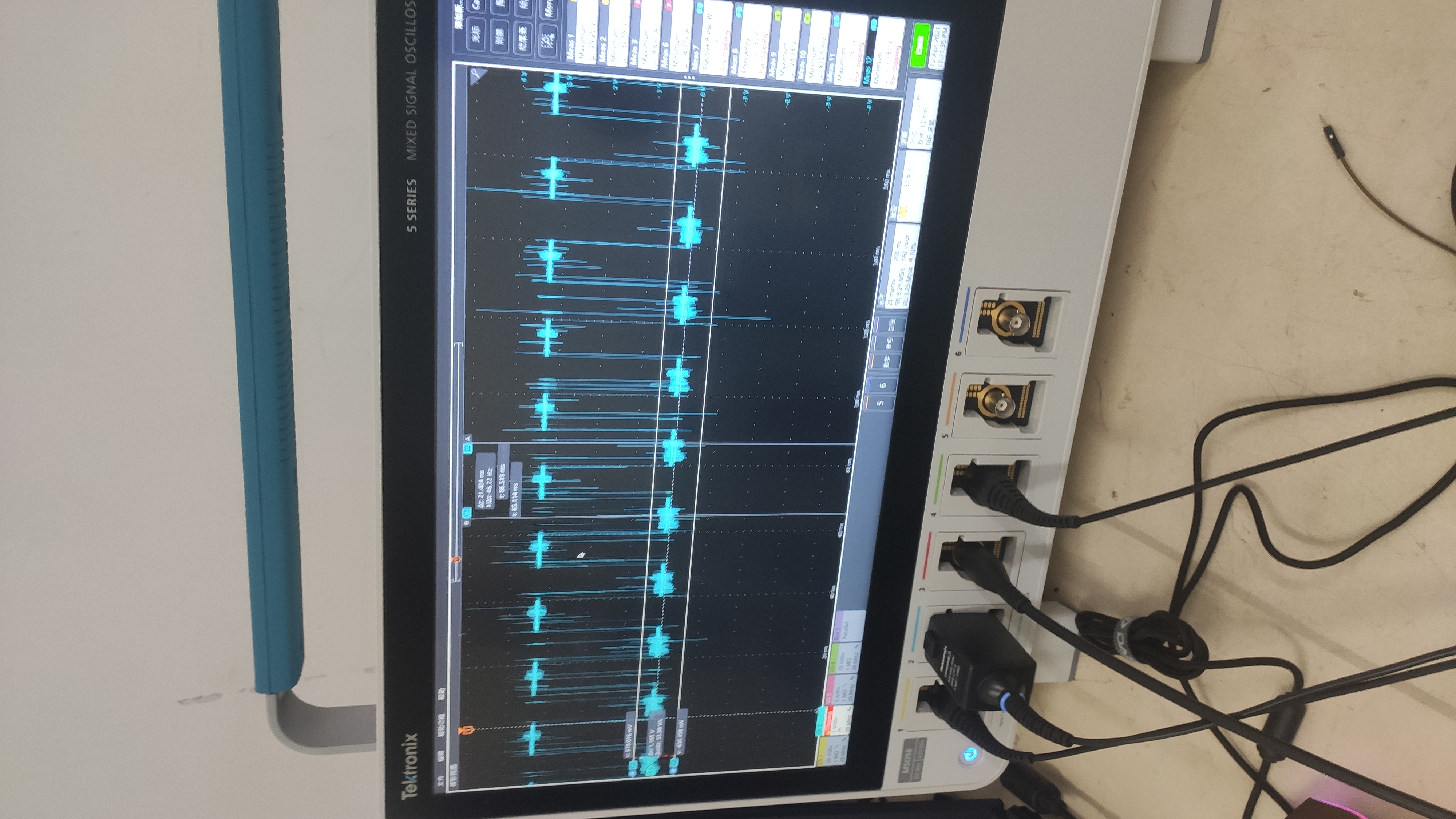

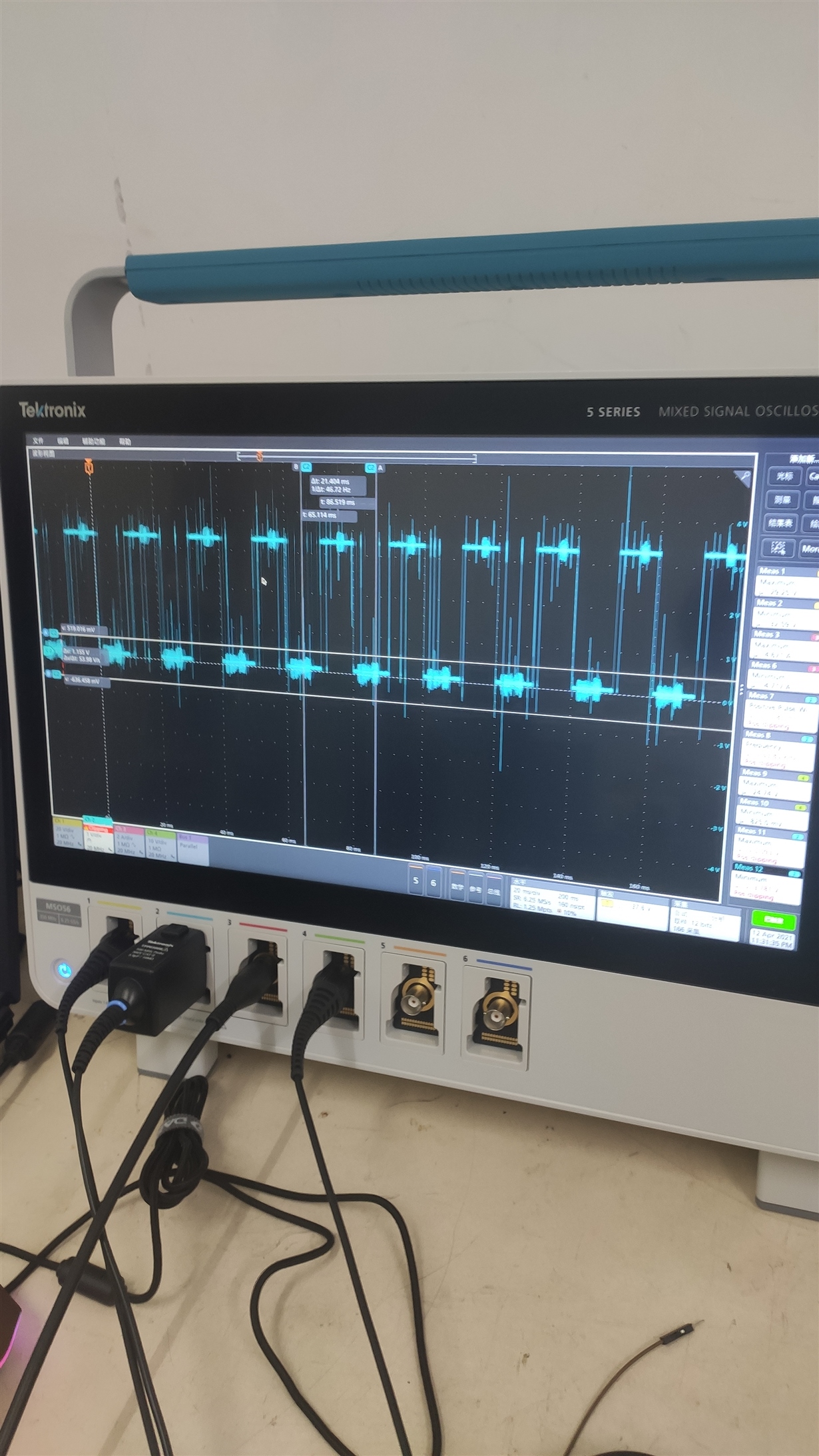

  •   是在线仿真,然后今天我再去试的时候,发现整流的主电路会发出滋滋滋的噪声,输入电压也发生了波动,PWM信号也产生了很大的噪音,这个情况是不是主电路的PCB设计有问题导致的呢

  • 看波形应该是PWM叠加了干扰导致的。你说“PWM输出端是正常的”,如果是后续驱动端测到这样的波形,那就有可能是外部干扰导致的。如果是研旭的28335一体板的话据我了解应该是不太会有抗干扰措施的。
    这类问题说实话,看原理图或者PCB很难看出来有什么问题。你可以试一下运行一个单独的PWM生成程序,看是否有同样的问题。当然,运行之前要确保后续逆变器安全。

  • 如果单独测PWM是没问题的,但是如果一旦连接上主电路,再加上输入电压,在运行DSP程序,就会产生这种干扰,所以我才会去猜测是不是主电路的问题
  • 还有就是一加入pwm控制信号,主电路就会发出渍渍渍的噪声。困扰了我特别久
  • 按照你的描述,大概率的这个干扰是由后端逆变电路导致的,而且逆变电路本身就容易产生干扰。
    但是要消除这点的话需要你的PCB整体做抗干扰处理,你现在用的板子是研旭的开发板,本身应该是不具备抗干扰能力的,如果要实际应用的话恐怕有点勉强。
