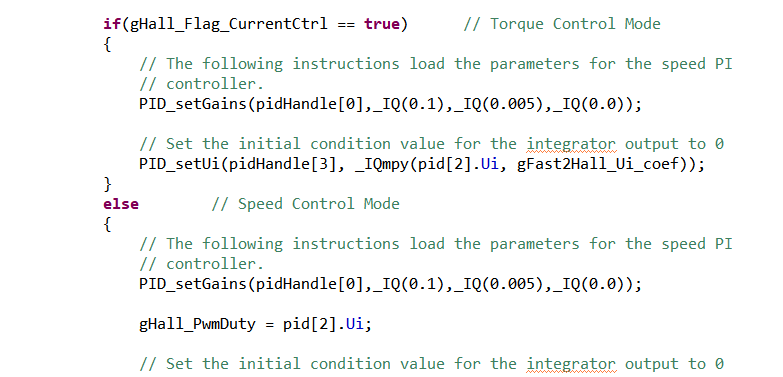

您好,关于11e例程,我在低速的时候发生卡顿现象,电机有时还不断正反切换,但是我如果一下给很高的参考速度,在几千转的时候是调速正常的,请问这是什么问题呀,霍尔传感器的换相系数以及低速的转矩电流如何配置啊。
1.我首先检查了自己的管脚,连接图是这样的,从左到右分别是HallA,HallB HAllC VCC GND。在hal.h文件中#define JH_QEP_1,
我不知道这样的连接是否正确。
2.然后PWM频率低的话会影响低速运行吗,我目前高速运行也就是FAST估算器运行正常,但是低速的HALL有感运行出现了问题。
3.请问gHall2Fast_Spd_Coef,gHall2Fast_Iq_coef这两个参数的含义是什么啊,我配合gHall_speed_FastToBldc_low_pu和gHall_speed_BldcToFast_high_pu尝试了很多种组合,但是效果都不是很好。
4.PI调节器的增益我还在修改。目前我尝试的是吧目标转速设置低一些,使得电机运行在有感状态,这样使得系统只运行速度PI,然后增大速度PI内部的参数,也就是下面这里,请问是正确的吗。求大佬解答。
