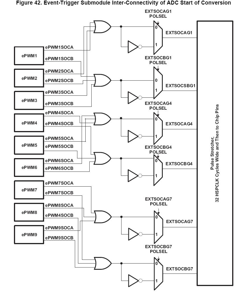

请问28335的ADCSOC输出极性是否可以控制?
默认输出是反极性(低有效),想改成高有效,因为外接的ADC是高有效的,看到下面图好像可以改,但是没有看到哪里有详细说明!
